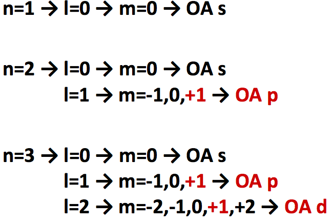

m.lb a écrit:- comment on fait pour savoir combien d'electron ont un nombre magnétique m egal a +1 par exemple
Faut connaître bien évidemment les nombres quantiques et la manière de les relier.
Si on te demande pour m=+1 :
Tu te rends compte qu'on ne trouve pas d'e- qui on m=+1 dans les OA s, mais tu en trouve dans les OA p, d , f ..
