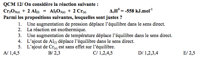

bonsoir! jai un probleme avec le QCM 12 du concours blanc:
1) pour moi cet item est faux parceque une variation de pression n'a d'effet que sur les espèces gazeuses, or cette réaction nen présente pas! :S (cf. p95 livre)
4) pour moi cet item est egalement faux parceque l'ajout d'un constituant actif liquide ou solide n'a aucun effet sur l'équilibre :S (cf. p96 livre)
merci de m'éclairer :)
B.J

1/F, pas d'espèces gazeuses donc pas de déplacement dans l'équilibre quand il y a un changement de pression.
2/V, ΔH<0 : la réaction est exothermique.
3/F, Dans le sens direct la réaction cède de la chaleur, donc la température augmente dans ce sens. Donc si on augmente la température de notre système la réaction va aller dans le sens indirect.
4/F En effet on ajoute un liquide, donc pas d'effet sur l'équilibre.
5/V On ajoute un solide, donc pas d'effet sur l'équilibre.
Dans la correction c'est écrit C, mais j'ai corrigé ça juste après la séance d'Orga l'après-midi du concours blanc, la réponse est E !

ah daccord désolée :S
pardon du dérangement.. merci beaucoup :D
