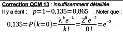

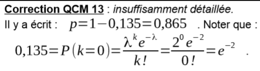

QCM 13 : Correction insuffisamment détaillée:

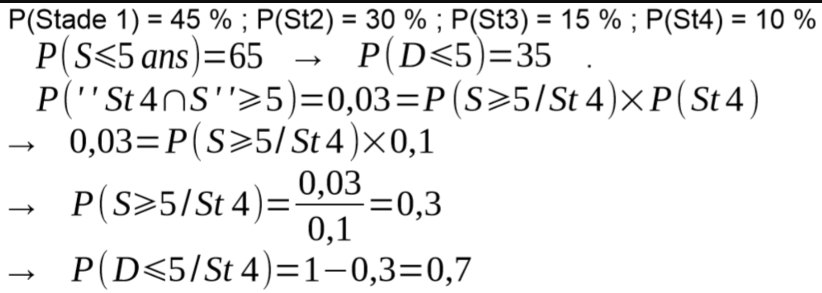

Chapitre 11 : Analyse de la survie
QCM 11 : Item C VRAI (donc item A faux):
