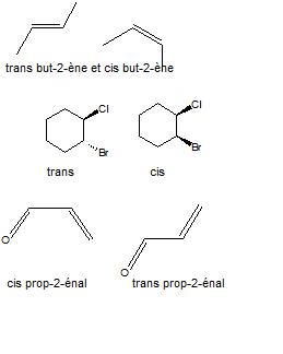

Alors cis et trans permet de qualifier la position de 2 groupement par rapport à un plan de référence qu'il s'agisse du plan moyen d'une liaison double comme pour le but-2-ène ou d'une liaison simple prop-2-énal, ou encore d'un cycle comme ci-dessous.
Sans titre.jpg (8.9 Kio) Vu 1070 fois
Après sur ce qui est de ce que dit LX comme quoi cela ne concerne que des groupements identiques, je reste perplexe car guidi vous en a surement parlé pour les acides gras or ce ne sont pas les mêmes groupements de part et d'autre de la double liaison considérée.
Pour moi, c'est pour qualifier la position de 2 groupes donnés par rapport à un plan défini, quels que soient ces groupes. Mais je vais verifier...
une double liaison Z implique cis par rapport au plan de cette double liaison et E implique trans toujours par rapport au plan de la double liason.

Enfin petite précision,
quand je dis Z implique cis c'est pas toujours vrai IL N'Y A PAS DE LIEN, Z implique cis SI on considère les 2 groupes principaux par rapport au plan de référence sinon non, pareil pour Z et trans.
Sans titre.jpg (2.3 Kio) Vu 1062 fois
Je m'explique,
Pour le trans but-2-ène ci dessus, si je considère le H(jaune-orangé) et le CH3(rouge) au dessus de la double liaison c'est 2 la sont cis par rapport au plan de la double liaison. On dit H et CH3 sont en cis par rapport au plan de la double liaison. Mais les 2 CH3(violetet rouge) sont eux, en trans....
