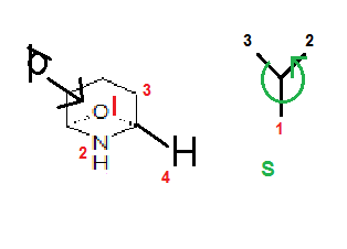

Messagepar L.A » 24 Nov 2010, 20:57
bnjr
ds un c* on a toujours 2 constituants ds le plan , un devant et un derriere .
Mais ds le cas d' un pont (cf molecule qcm 2) ca se passe comment ?
merci

:arrow: Dans le cas d'un pont, c'est la même chose, si tu parles du O. ce n'est pas un heteroatome asymetrique, donc pas de soucis de ce coté la. pour les C* portant le O. ils respectent la règle.

ok mais le O est bien en arriere , et le trait plein horizontal c est pour le plan ? et le triangle plein qui part vers l arriere ce serait ?

Messagepar Buddy » 24 Nov 2010, 22:47
Bonsoir,
tout d'abord merci à LX même si c'est un peu à coté,
Sans titre.png (5.03 Kio) Vu 383 fois
Alors pensez à TOUJOURS VOUS METTRE DANS L'AXE C-4, c'est pas parce que la liaison est en arrière pour le O dans un pont que le H est en avant!!!!!!
Rappelez vous que votre carbone est ici AX4 hybridé SP3 donc structure tétraédrique.
Je peux pas vous le mettre sur le fofo, donc pour la séance de révision du samedi aprèm, si ça pose vraiment problère, je vous le montre sur une ptite vidéo 3D.

Messagepar Buddy » 24 Nov 2010, 23:11
Pour ce qui est des liaisons, c'est un peu particulier, O est vers le bas en arrière, tu as 2 liaisons en avant, et il faut que tu place le H de manière a conserver ta structure tétraédrique, dans le qcm2 c'est comme ce que mengual a du vous montrer pour les sucres, passes ton cycle en un plan en conservant les position de O et de H et tu devrais t'y retrouvrer normalement.
Dans le pont tu as toujours 2 liaisons du C* dans le plan c'est juste qu'il est pas explicite.

Salut, je profite du post pour demander,dans la même molécule que celle que t'as mise en ligne buddy, si le pont était en avant (liaisons en avant vers l'oxygéne au centre du cycle), le H lié au C* étudié resterai bien dans le plan? (je vérif si j'arrive à bien voir le structure tétraédrique dans ce pont =s)
