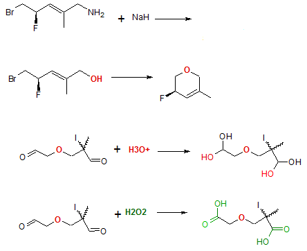

Bonsoir,
Alors je tiens à m'expliquer sur l'annulation des qcms 9/ 12/ 17. J'ai fait des coquilles je m'en excuse, c'est tout simplement inadmissible. Je vous promets que pour le dm aucune mais alors aucune ambiguité ne sera possible quite à ce que je passe 2h sur chaque qcm. Je suis désolée.
QCM 9
Sur la réaction 1, je voulais vous faire faire une intramoléculaire en déprotonnant NH2 par H-, mais la différence de pKa n'est pas suffisante pour le permettre donc à la place de NH2, il aurait fallu mettre OH et ça marchait.
Sur la réaction 4, H3O+ excès n'est pas assez oxydant pour donner des carboxyliques il donnera des diols géminés, pour avoir des acides carboxyliques il faut mettre un oxydant fort comme KMnO4 concentré ou H2O2.
Sans titre.png (8.23 Kio) Vu 731 fois

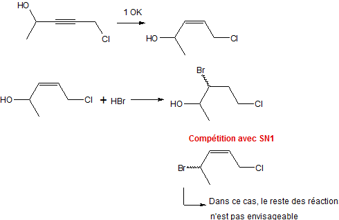

QCM12
Sans titre.png (10.29 Kio) Vu 731 fois
Il y a compétition au niveau de la deuxième étape entre la substitution nucléophile et l'hydrohalogénation de l'alcène. J'aurais du préciser HBr sur alcène.
