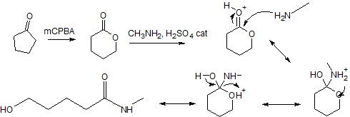

Petit problème au QCM 7 item 3 ...
Juste pour être sûre ... Qu'est ce qui provoque l'ouverture du cycle ? C'est l'amine qui vient réduire le dérivé acide ?
(d'ailleurs il me semble que c'est un amine primaire CH3NH2 et dans la correction vous rajoutez un amine secondaire ... donc je sais pas trop ^^)
Et est ce que quelqu'un sait comment on détermine the more acide F***@\CKIN molekioul's H ?
Merci d'avance !!
Bonne journée !

Il s'agit à la base d'un ester et non pas d'un dérivé d'acide. Ce qui provoque l'ouverture du cycle c'est toujours le même mécanisme que pour la transésterification sauf que là tu le fait avec une amine.
L'amine de départ CH3NH2 et bien primaire, au final tu as une amide secondaire.
Sans titre2.png (7.68 Kio) Vu 729 fois
Après pour déterminer le H le plus acide c'est tout un art :lol: , personnellement, ce que je faisait c'est que je replaçais les effets inductifs en fonction de l'electronégativité des 2 atomes d'une liaison, et je mettais les delta + et delta-, après t'en trouve des plus delta + que d'autres, et je trouvais comme ça...

GENIALLLLLISSIME !
Merci beaucoup !
et pour les H, un peu de gruge ne fait pas de mal !
Encore merci !
