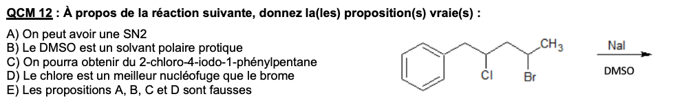

QCM 19 : Le QCM n'est pas le bon, voici la bonne version :
Pour la correction : item A : remplacer EtONa par DMSO
