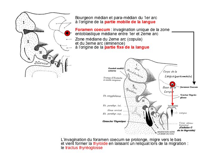

Le foramen cœcum est une invagination médiane entre le 1er et le 2e arcs ENTOBLASTIQUES. La migration vers le bas du foramen cœcum laisse un reliquat : le tractus tyréoglosse.
(pour bien visualiser regarde la photo qui est en fichier joint, elle est tirée des réponses de Balas par mail de son site)
Formation du tractus thyréoglosse
