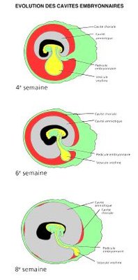

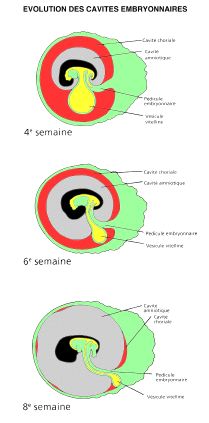

Messagepar musky » 27 Oct 2010, 19:58
● Au début de la 4e semaine, chaque somite se creuse d’une cavité médiane et se rompt sur sa face interne. Les cellules du somite les plus médiales prolifèrent et viennent entourer la notochorde et le tube neural : elles forment ainsi le sclérotome.
● Attention tous le somitomères ne deviennent pas des somites : les somitomères 1 à 7 dégénèrent et donneront les muscles striés de la face, la mâchoire et le pharynx.
● Après la plicature, l’intestin primitif est toujours relié au sac vitellin par le canal vitellin, dans la zone qui sera à l’origine du futur cordon ombilical.
● Le sac vitellin n’a rien à voir avec le coelome intra-embryonnaire. Le sac vitellin correspond à la VV2, alors que le coelome intra-embryonnaire est la partie de la cavité choriale qui a été internalisée au cours de la plicature.
● Le coelome extra-embryonnaire (cavité choriale) entour dans un premier temps l’ensemble des structures, donc l’amnios. Seulement au cours de l’embryogenèse, l’amnios augmente fortement de volume et la cavité choriale disparaît. Je te joins un schéma du prof pour mieux visualiser tout ça.
Evolution des cavités embryonnaires au cours de l'embryogenèse
Si quelque chose n'est encore pas clair n'hésite pas à redemander. Ensuite pour tes questions de chronologie, je te conseille d'attendre la fiche sur les stades carnégie qui sera très bientôt disponible. :)
