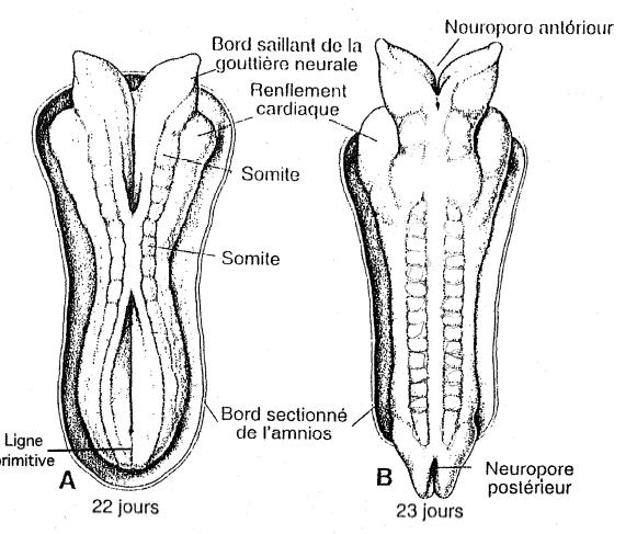

Voila je ne comprend pas pourquoi l'item 1 du QCM 2 est juste! Je pensais que le renflement cardiaque apparaissait au stade Carnegie 12;

Je te donne la source même de mon item :wink:
Apprenez vraiment à détailler les images chez vous, "Tiens sur ce schéma à tel jour on voit ça" etc ... Et servez-vous en pour établir votre chronologie ! Ensuite, s'il y a trop d'ambiguité entre les écrits et les images, pas de soucis. Vous nous faites un post (d'ailleurs je vais en créer un je pense) et nous on en discute avec le Pr.BALAS :wink:

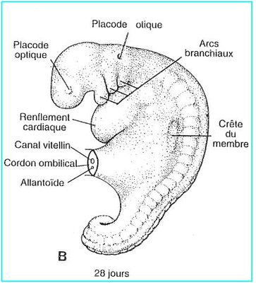

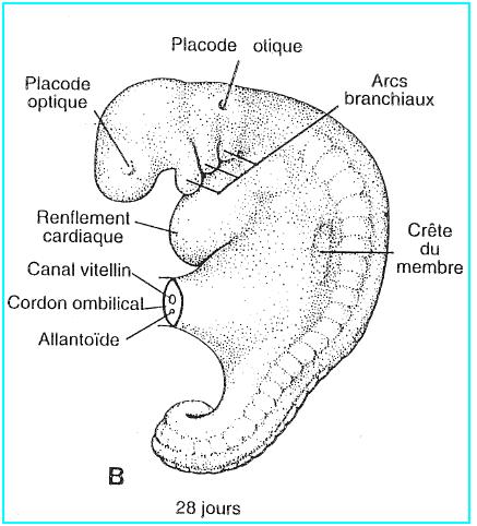

Pour moi c'est l'item 3 qui pose problème. :roll:
En pinaillant j'aurai dit que le troisième arc n'était pas visible Carnegie 12 car déjà recouvert (et donc caché) par le sinus cervical (cf poly de l'an dernier page 65 ou transparents de cours de l'organogénèse de la tête et du cou)
Est-ce un problème de chronologie (on n'a pas trop de dates sur cette parties) ou d'interprétation (visible signifie simplement que c'est déjà apparu)?
Je suis consciente que c'est du détail, mais si vous avez un tout petit peu plus de précisions sur la chronologie du développement des arcs, ça clarifierai cet item pour moi :mrgreen:

Pour Tea Spoon : C'est une excellente question ! Peut-être qu'il y a effectivement ambiguité, je vais vérifier ça auprès du Pr.BALAS encore une fois :wink: Mais je te montre quand même le trp sur lequel je me suis basée pour faire cet item :wink:

Messagepar Tea Spoon » 03 Nov 2010, 16:27
J'avais fait un post qui disait "merci, j'ai trouvé à une autre page y a des vues de tout l'embryon et à chaque fois on voit l'arc 3 donc ce n'est pas ambigu" mais il s'est perdu.
Donc merci, et pas la peine de déranger le professeur Balas (et surtout pas la peine de te déranger toi =) )
