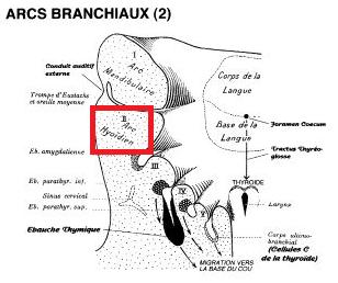

Bonjour,
En refaisant le tutorat du 16, je suis tombée sur le QCM 5 qui me pose probleme;
Je ne comprend pas pourquoi l'item 4 est vrai...
Je suis d'accord que le deuxième arc ectoblastique correspond au sinus cervical... mais l'os hyoide, lui, provient du mésoblaste!
Explication svp???
MERCI
LauraM

Et toujours à propos de ce même QCM, pourquoi l'item 2 est faux???
Dans le cours, il est écrit que la thyroïde provient de la zone située entre la partie mobile et fixe de la langue (arcs entoblastiques et non ectoblastiques comme écrit dans la correction)
Merci!

Alours, pour l'item 4 je te copie-colle ce qui est écrit dans le cours du Pr.BALAS (et qui explique donc l'item), ainsi que l'image correspondante (je ne sais pas si tu vois bien, j'ai encadré en rouge la zone qui nous intéresse ==> Le 2ème arc Ectoblastique se nomme Arc Hyoïdien) :
"Le cartilage du 2ème arc fournit l'étrier, l'apophyse styloïde, le ligament styloïdien et le bord supérieur de l'os hyoïde "
Pour l'item 2, on a répondu déja 2 ou 3 fois (je ne me souviens plus du nom des posts dsl) mais pour la thyroïde ce n'est pas pareil, donc cet item ne contredit pas la provenance de la thyroïde, étant donné que celle-ci est beaucoup plus interne que la zone représentée en 4 sur le schéma :wink:
Arc Hyoïdien.jpg (18.13 Kio) Vu 369 fois
