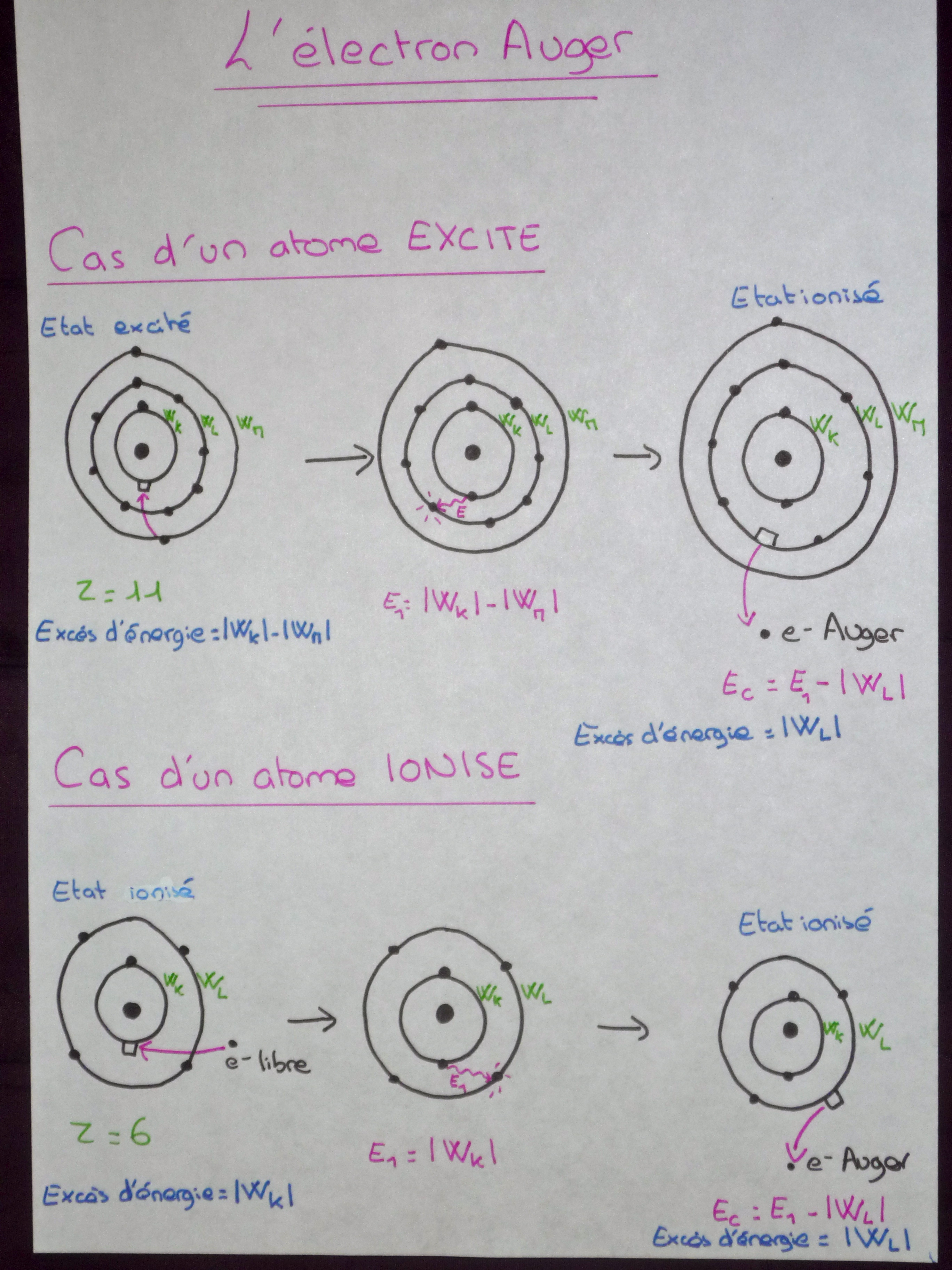

A la demande de certains, je vais essayer de clarifier un peu le sujet, en attendant le cours du Pr.Darcourt :)
1/ Définition : un électron Auger est un électron qui a été expulsé de l'édifice atomique par un photon de fluorescence.
2/L'émission d'un électron Auger est un phénomène de DESEXCITATION : l'atome qui est dans un état excité ou ionisé - c'est-à-dire avec un excès d'énergie - va essayer de retourner à son état fondamental ; dans le cas de l'émission d'un électron Auger, l'atome se retrouve dans un état ionisé mais avec un excès d'énergie plus faible qu'au départ.
3/ Méthode pour calculer son énergie cinétique : il faut soustraire, à l'énergie du photon de fluorescence émis, l'énergie de liaison de l'électron.
Je vous mets aussi des schémas à titre d'exemples ;)
