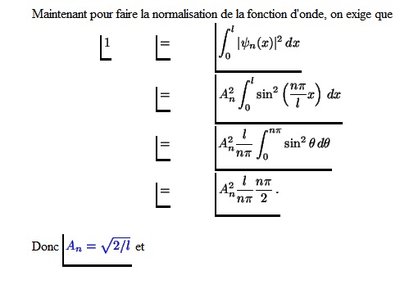

Bonjour,
Qqn pourrait mexpliquer l'exemple de la proba du puit infiniment profond, j'ai pas cerné en fait comment il fait pour trouver C=Rac(2/L)

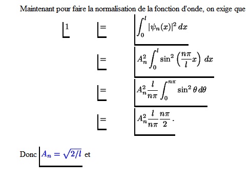

C'est assez compliqué car il faut réaliser un changement de variable je pense que c'est pour ça que le prof n'a pas mis le détail du calcul.
Je te mets en pièce jointe le détail si ça t'intéresse.
