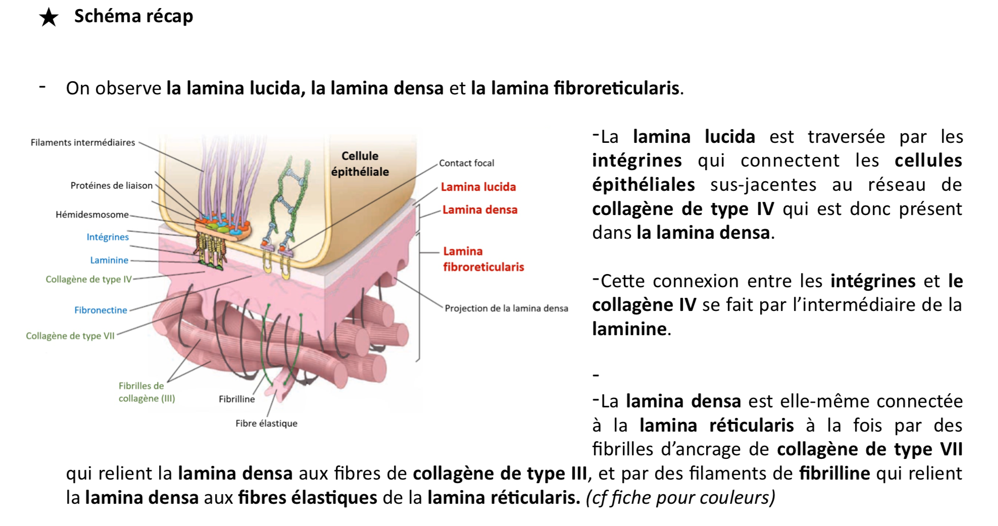

"Les protéines d'adhésion sont des glycoprotéines faisant le lien entre [color=#FF0040]les cellules au contact des TC et la MEC.".
Est-ce que "les cellules au contact des TC" signifie que ces cellules ne font pas parties du TC et sont en dehors? Ou bien c'est juste mal dit et ces cellules sont tout de même dans le TC?
Selon moi, c'est mal formulé et on parle des cellules constituant le TC.
Le manuel d'histologie sur lequel on se base d'habitude pour les PACES dit : "Cette catégorie moléculaire regroupe au sein de la substance fondamentale un ensemble de protéines établissant entre elles des liaisons. Un réseau maillé est ainsi formé sur lequel les cellules peuvent adhérer." Pour moi, c'est sous-entendu les cellules du TC.
Est-ce que la MEC à laquelle sont reliées les cellules au contact du TC sont leur propre MEC qu'elles ont sécrété ou bien c'est la MEC d'autres cellules/tissus?
Ensuite on nous dit "La laminine fait le lien entre le TC et la lame basale" mais du coup si on reprend la définition générale des protéines, les cellules au contact du TC correspondent aux cellules de la lame basale? Et le TC correspond donc à la MEC? Ou aucun inversement? J'ai du mal à comprendre.
Je pense qu'il y a des petites confusions. Essaie d'oublier un peu la définition du début car je pense qu'elle te complique la vie :(
D'après le manuel, "Les laminines interagissent avec d’autres constituants de la lame basale et des molécules membranaires. Par autoassemblage, un réseau de laminine plus labile que celui formé par le collagène IV peut se constituer et être en connexion avec ce dernier par l’intermédiaire de molécules de nidogène."
Autrement dit, la laminine permet de faire le lien entre les constituants de la lame basale et la MEC des tissus conjonctifs (constitué de collagène ETC).
Pareil, "une extrémité des fibronectines est reliée aux intégrines transmembranaires", les intégrines transmembranaires proviennent des cellules du TC ou d'en dehors?
En fait, je pense que tu t'embrouilles car tu reprends la définition un peu confuse du début pour comprendre le reste.
Essaie de relire ce schéma en oubliant la définition, et dis-moi si ça reste confus (tu peux faire l'analogie bas de la lamina fibroreticularis / TC je pense). Je répondrai plus vite cette fois :clown:
À bientôt :o
