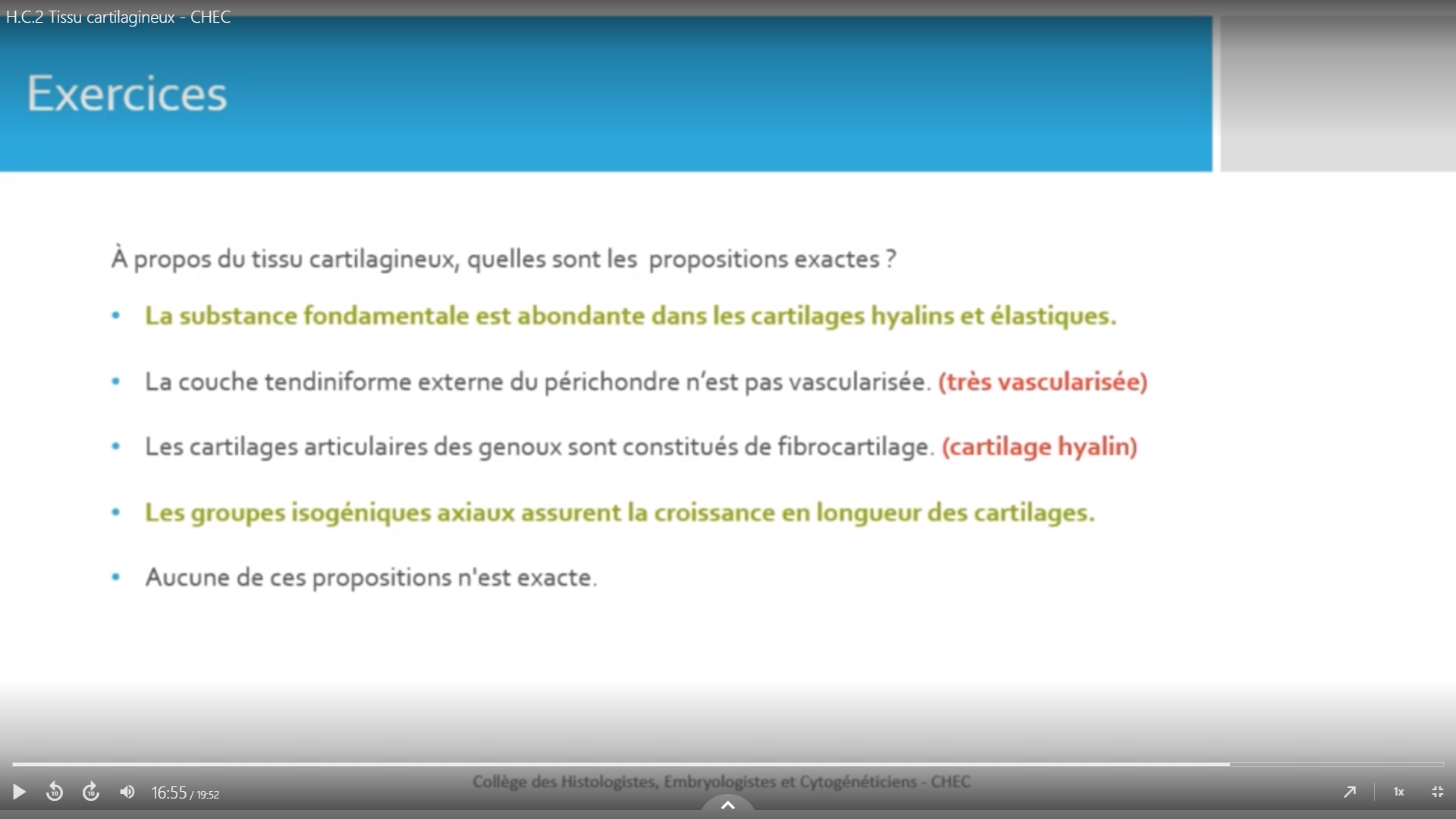

Messagepar charlotte :) » 17 Nov 2020, 19:50
Salut l'histo!
Y'a un petit truc que j'ai du mal à comprendre.
A la fin du cours sur le cartilage le prof fait une série de petits qcms sur le cours et dans un il y a l'item "les cartilages articulaires des genoux sont constitués de fibrocartilage" qu'il compte faux.
Alors dans le cours il met bien "cartilage articulaire" dans le cartilage hyalin mais comme exemple de fibrocartilage il cite "les ménisques articulaires (genoux)" :excruciating:
Voilà voilà si vous pouvez m'éclairer ça serait cool, merci!

Messagepar charlotte :) » 18 Nov 2020, 19:17
hello,
Voici le screen du cours!

Messagepar Mew » 19 Nov 2020, 10:50
Re, merci !
Alors en fait dans l'item le prof a précisé "cartilages articulaires" et ce n'est pas la même chose que le ménisque !

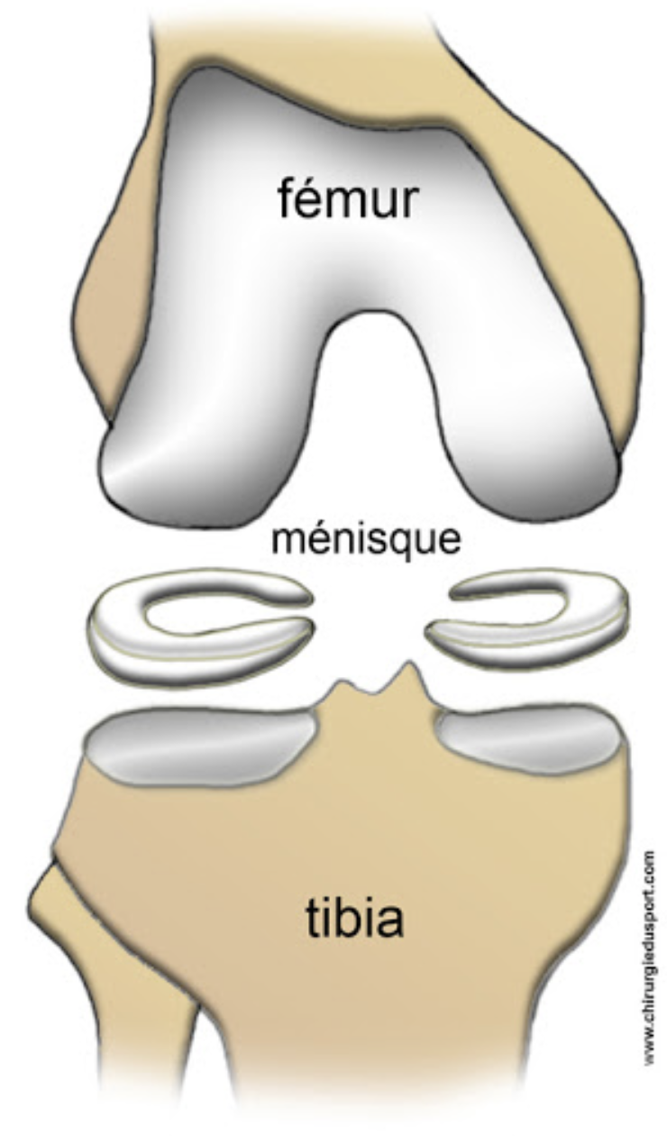

En fait les cartilages articulaires comme tu as du le voir dans le cours ce sont les cartilages au niveau des épiphyses des os, ils recouvrent vraiment l'os et là c'est du cartilage hyalin. Sauf que les ménisques ce sont des "morceaux" de cartilage (ici fibrocartilage du coup) qui se positionnent entre les deux os d'une articulation pour permettre sa stabilisation !
Donc quand on te parle de cartilage articulaire c'est du cartilage hyalin et quand on te parle de ménisque c'est du cartilage fibreux !
Je te glisse ce schéma de l'articulation du genou qui différencie bien les structures pour mieux visualiser : les surfaces blanches "moulées" sur les os c'est du cartilage articulaire tandis que les ménisques ce sont les croissants de lune qu'on trouve entre les deux cartilages articulaires.
C'est plus clair pour toi ?

Messagepar charlotte :) » 21 Nov 2020, 12:00
Oui le schéma est super!
En fait c'est le terme "ménisque articulaire" qui m'a un peu embrouillée...
Merci beaucoup!!
