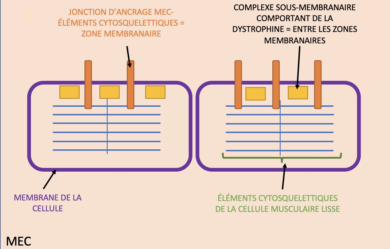

Messagepar Mew » 08 Oct 2020, 22:52
Bonsoir ! Je t'ai fait ce schéma, accompagné du texte explicatif que je t'ai fait ça devrait être plus clair :)
Dis moi si c'est bon ;)

Messagepar Claire.barussias » 09 Oct 2020, 07:23
Top merci beaucoup😇😘
