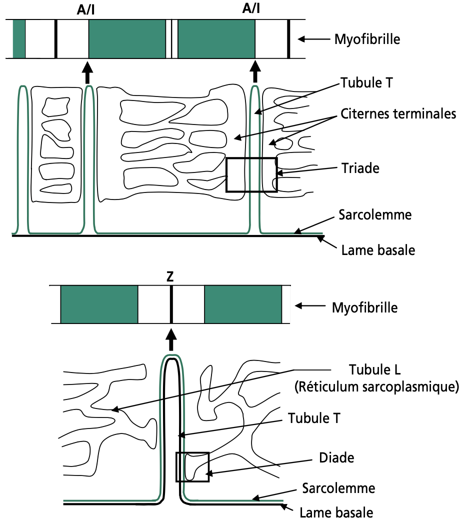

Salut!
Alors j'allais poster exactement un post de ce type-là : https://www.carabinsnicois.fr/phpbb/vie ... de#p401506
Je n'arrive pas à faire la différence entre diade et triade sur le schéma du lien. J'ai fait beaucoup de recherches sur google avant ça, mais en fait j'arrive pas à visualiser les 2 structures.
Peux-tu STP rajouter qq flèches sur le schéma pour me montrer comment reconnaître la diade et la triade ? :coeur:
J'ai bien compris que :
- diade = un tubule T + un autre tubule du reticulum sarcoplasmique
- triade = un tubule T + 2 citernes terminales du reticulum sarcoplasmique.
Le problème, c'est vraiment que je ne visualise pas les structures sur le schéma (ou même un autre schéma du même type).
Merci beaucoup de m'aider :coeur:

Alors je te joins ici deux schémas fléchés, je comprends que ce soit compliqué à visualiser mais je trouve que ces schémas sont très clairs ! Dis moi si ça te convient ;)
en haut : cellule musculaire striée squelettique
en bas : cellule musculaire cardiaque

Merci beaucoup Mew, ça y est, j'ai compris! <3
