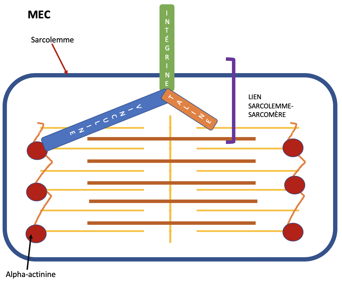

Le complexe Taline-Vinculine permet un lien entre le sarcolemme et le sarcomère voilà pourquoi :
La taline et la vinculine se lient à l'intégrine et l'intégrine étant transmembranaire (= intégrée dans le sarcolemme) ça implique le complexe TV se lie déjà d'une part au sarcolemme
Ensuite on te dit que la taline se lie à la vinculine et à l'actine, l'actine faisant partie du sarcomère, c'est là que se fait le lien avec ce dernier ! Enfin, la vinculine peut aussi lier l'alpha actinine qui est dans le disque Z (cf page 9 de la fiche sur les MOLÉCULES MYOFIBRILLAIRES) et donc dans le sarcomère !
Je t'ai fait un dessin TRÈS SCHÉMATIQUE pour que tu visualises un peu mieux qu'est-ce qui se lie à quoi ! J'ai représenté un sarcomère très schématiquement dans une cellule et un seul complexe ITV avec ses différentes liaisons
C'est mieux pour toi ?

Messagepar Kirby » 11 Oct 2020, 14:58
Merci beaucoup pour ta réponse! :victory:
+1 sur le schéma :in-love:
Juste on ne fait pas la distinction entre "complexe ITV" de "TV" ?
Pcq en soit c'est plutôt le complexe ITV qui permet la liaison au sarcolemme, avec l'intégrine. Or le complexe TV seul, ne se lit pas au sarcolemme.

Messagepar Mew » 11 Oct 2020, 15:05
Non le prof ne piégera pas dessus car en soi les deux versions sont plausibles ! C'est juste que la phrase exacte c'est : "En se liant à l’alpha-actinine et à l’actine, ce complexe taline-vinculine permet un rattachement du sarcolemme aux disques Z sarcomériques." c'est probablement parce que c'est vraiment le complexe TV qui se lie au sarcomère et que l'intégrine est vraiment une partie de la membrane ! Mais je suis d'accord avec toi, les deux pourraient être vrais ;)
