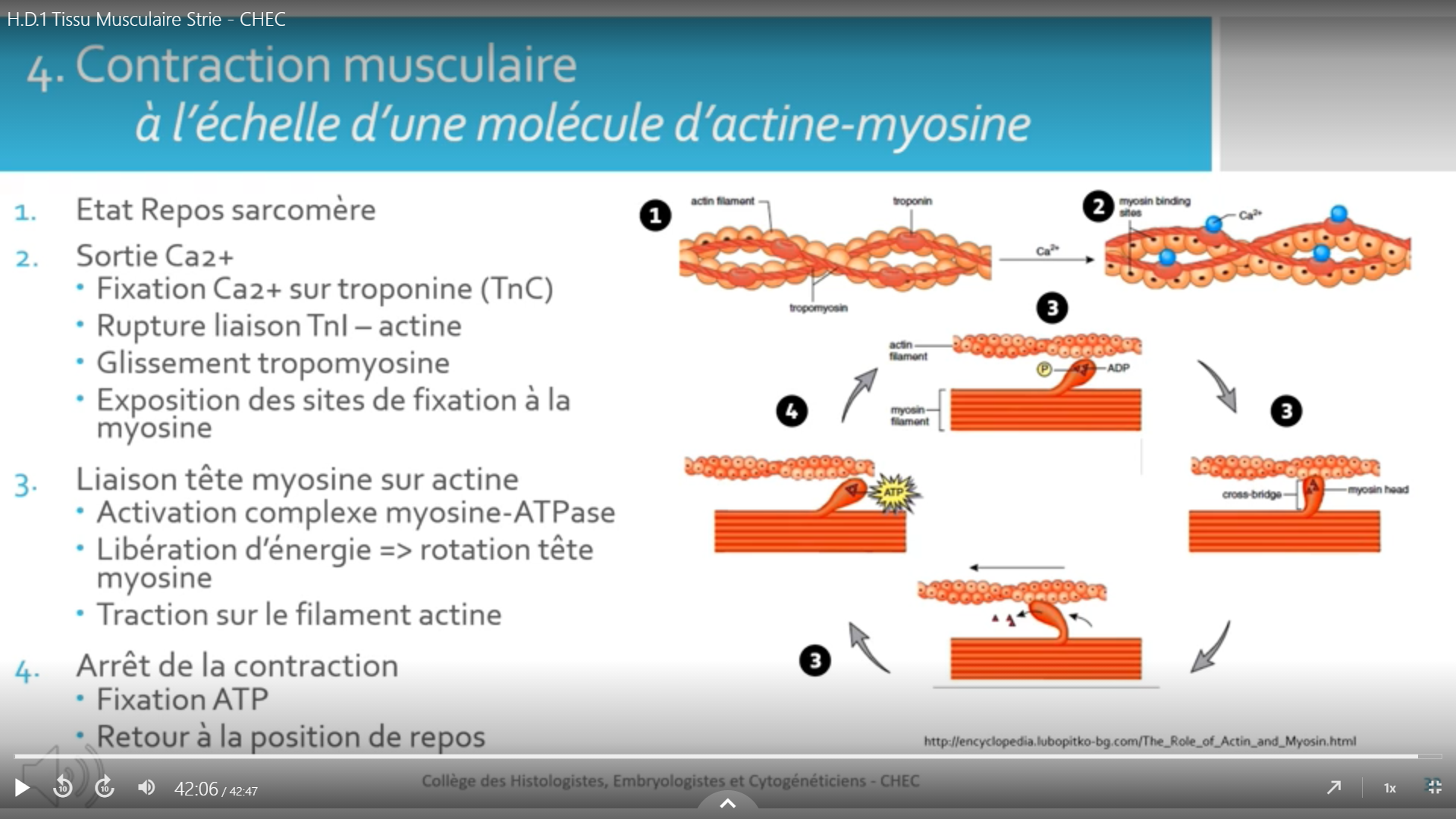

Hello!
la prof dit qu'en 1 on a un sarcomère au repos, mais je ne comprends pas pourquoi elle parle de sarcomère psq sur le schéma on voit uniquement de l'actine , troponine et tropomyosine et pas de myosine alors qu'un sacomère c'est 2 stries Z, 2 1/2 bande I et une bande A et là on a vraiment absence de la bande A et de la myosine
pareil pour les autres schémas (3 et 4) j'arrive pas à repérer le sarcormère psq on a d'un côte la myosine avec sa tête et de l'autre les molécules d'actine et je vois pas l'organisation bande A, stries Z bande I, je sais pas si tu vois ce que je veux dire

Bonjour !
Alors c'est juste que ces schémas sont vraiment grossis sur les myofilaments de sorte à ce que tu puisses voir comment ça se passe à toute petite échelle. En fait imagine toi qu'on a zoomé sur un sarcomère ! Mais comme c'est le sarcomère qui se contracte c'est pour ça qu'on parle de sarcomère même si on le voit pas tout entier !
Je t'invite à regarder cette vidéo qui illustre bien la contraction à l'échelle du sarcomère à 0:40 et à l'échelle des myofilaments à 0:51
C'est plus clair pour toi ?
