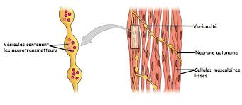

Je te rajoute un schéma pour t'éclairer un peu :
C'est bon pour toi ? : :) :
