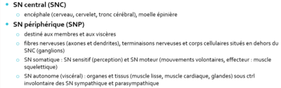

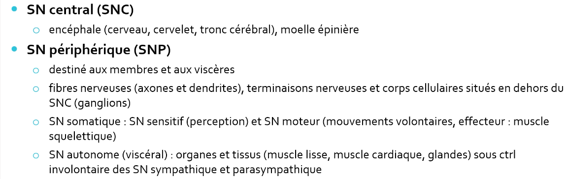

J'ai compris ce que tu m'as expliqué par rapport au SNC SNP et SN autonome somatique, juste dans la diapo de la prof j'ai l'impression qu'elle a intégré le SN autonome et somatique dans le SNP, dis moi ce que tu en penses.

Messagepar Mew » 02 Oct 2020, 20:49
Après concertation avec l'anat, le SNV/SNA fait bien partie du SNP ! Mais attention on le retrouve aussi dans le SNC !
En fait je pense que la prof les a mis dans le SNP parce qu'ils sont intimement liés, le SNV contrôle le SNP. Tout cela c'est de l'anatomie donc je ne pense pas que le prof vous piège sur tout cela, ce sera pour les prof du S2 ;) Du coup ne te creuse pas trop la tête sur l'introduction, elle est juste là pour vous situer un minimum
