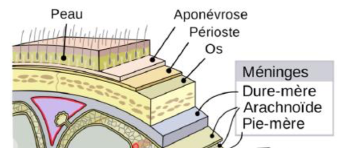

Merci pour ta réponsee :coeur: :coeur: , j'ai une nouvelle question du coup, comment ça se fait que la dure-mère soit adhérente au périoste alors qu'il y a un os entre le périoste et la dure-mère? Ou se situe l'espace épidural par rapport à l'os?
J'ai compris tes explications mais je ne comprends toujours pas la phrase : "Au niveau crânien la dure mère est composée de deux couches qui délimitent l'espace épidural". Quand on dit "les 2 couches délimitent l'espace" ça ne veut pas dire que l'espace épidural est entre les deux couches? Il est au dessus des 2 couches du coup?

Alors comme tu as sûrement du le voir dans le cours sur le tissu osseux, la périoste entoure tout l'os donc même s'il n'est pas schématisé ici, il y a bien du périoste entre l'os du crâne et la dure-mère !
Il est vrai que la formulation porte à confusion, mais ça n'aurait pas de sens que l'espace PÉRI-dural (donc autour de la dure-mère) soit au sein même de la dure-mère. Je pense que cette phrase voulait simplement indiquer le caractère double couche de la dure mère crânienne et qu'elle délimite par le bas l'espace épidural !
C'est mieux pour toi ?
