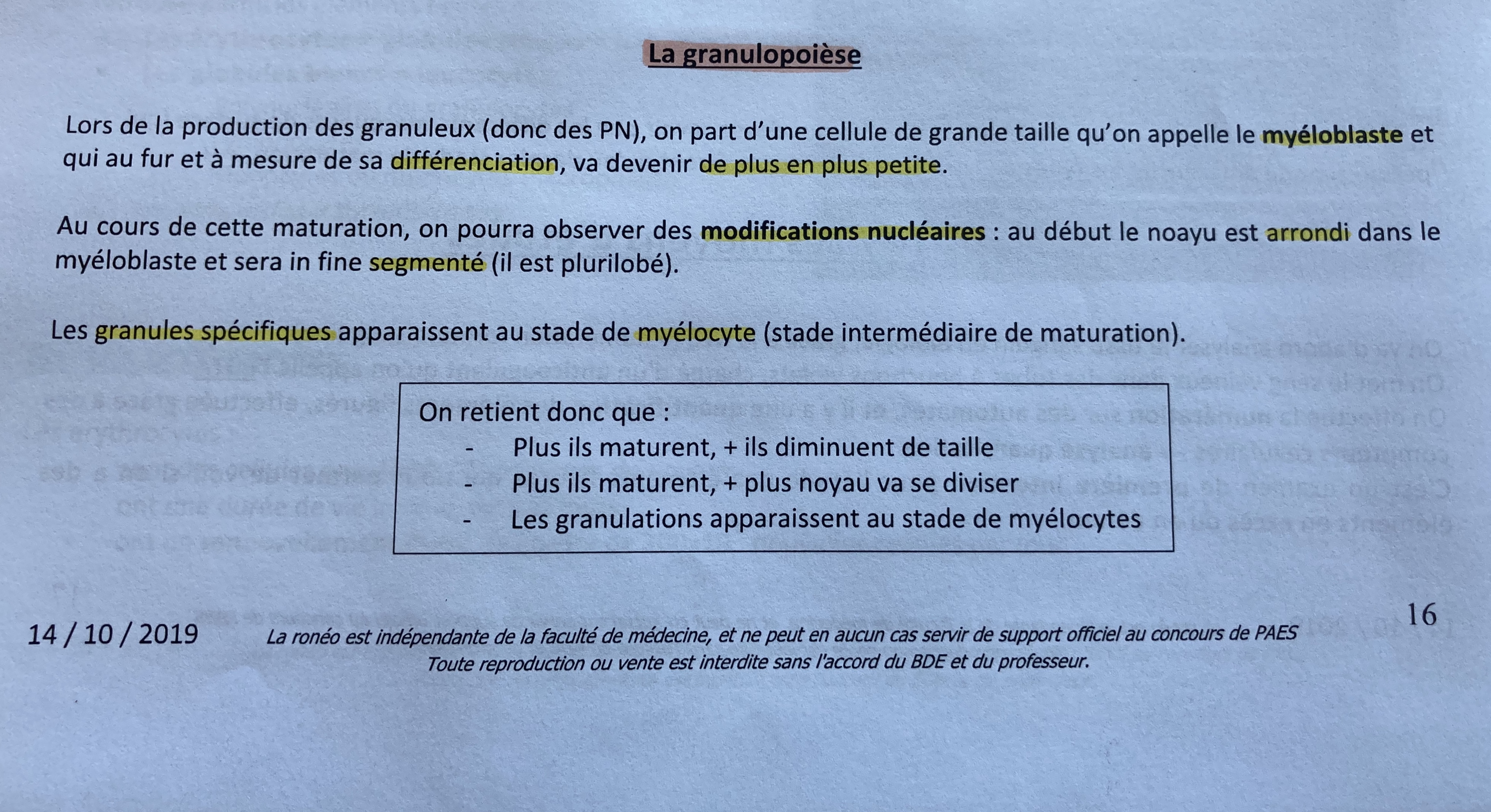

Messagepar lauu23 » 17 Oct 2020, 13:23
Saluuut !!

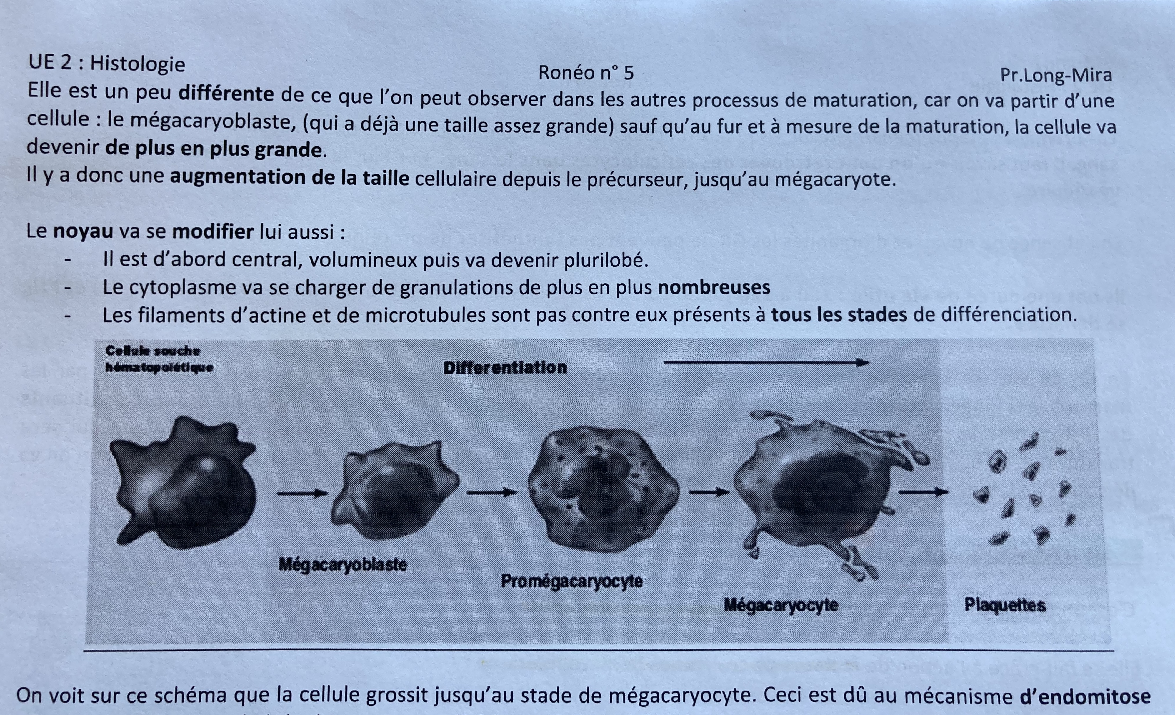

Dans la ronéo p16 il est dit que pour la granulopoièse, plus les granuleux maturent, plus ils diminuent de taille et juste après p17 « au fur et à mesure de la maturation, la cellule va devenir de plus en plus grande »... avec d’autres modifs qui sont pas du tout les mêmes que la première partie ? Jsp si il manque une partie de texte ou quoi mais je comprends pas grand chose là :
Merci d’avance <3

Messagepar Caninos » 17 Oct 2020, 13:42
Coucouuuuuuu
Ce qui est a retenir c'est que la mégacaryopoîèse est une exception, plus la cellule avance dans la différentiation plus elle grandit
Elle ne fait pas parti de la granulopoïèse ! Jane dit des bétises mb de pas avoir corrigé j'avais pas le cours en tête :o
Granulopoïse = Création de PN, les plaquettes n'en font pas parti donc à bien différencié
Bonne journée !

Messagepar lauu23 » 17 Oct 2020, 14:05
Ah ok merci !! Donc je rajoute juste un petit « megacaryopoiese » au dessus et ça prend tout son sens :)
