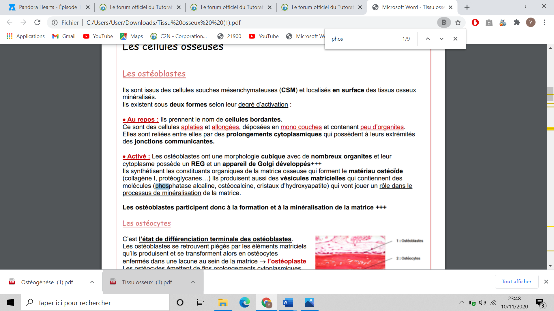

Bonsoir l'histo ! Déja merci pour ce tut :coeur:
L'item D nous dit que les ostéoblastes fabriquent de la phosphatase alcaline et de l'ostéocalcine pourtant il me semblait que c'était plutôt les chondrocytes qui sécrétaient tout ça lors de la minéralisation de la MEC, c'était un piège d'annales dans lequel j'étais déjà tombée du coup et c'est marqué texto dans la ronéo :( que doit-on retenir ?

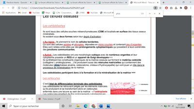

Coucouuuuuuuuu
Je te mets ci joint le passage du cours (Fiche de mes vieilles, le programme n'ayant pas changé, toujours d'actualité et très quali)
