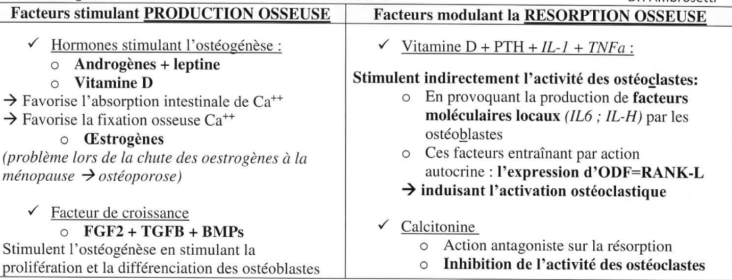

Je comprends pas trop cet item :
"B. Les ostéoblastes sont stimulés par la vitamine D"
Je vois pas où c'est indiqué dans le cours, surtout que dans le cours sur l'ostéogénèse on nous dit que la vitamine D favorise l'absorption intestinale de Ca++ et la fixation osseuse de Ca++, et que ce qui stimule les ostéoblastes ce sont les facteurs de croissance (FGF2+TGFB+BMPs)
Merci d'avance ! <3

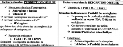

Jte mets si joint les passages du cours avec lesquelles j'ai fais ce qcm
On voit que la vitamine D aide à la fixation du calcium, la cellule fixant le calcium c'est l'ostéoblaste
Ensuite partie droite on voit que la vitamine D ainsi que PTH et d'autres molécules stimulent la production d'interleukine par les ostéoblastes pour produire Rank L et activer les ostéoclastes

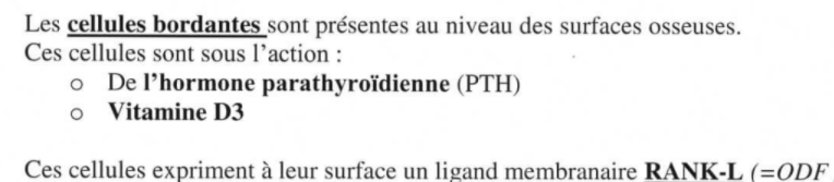

Egalement on te dis que les cellules bordantes sont sous l'action de PTH et de la vitamine D3, les cellules bordantes étant des ostéoblastes inactifs, et n'ayant pas précisé dans mon item de quel ostéoblaste on parlait, l'item est juste
