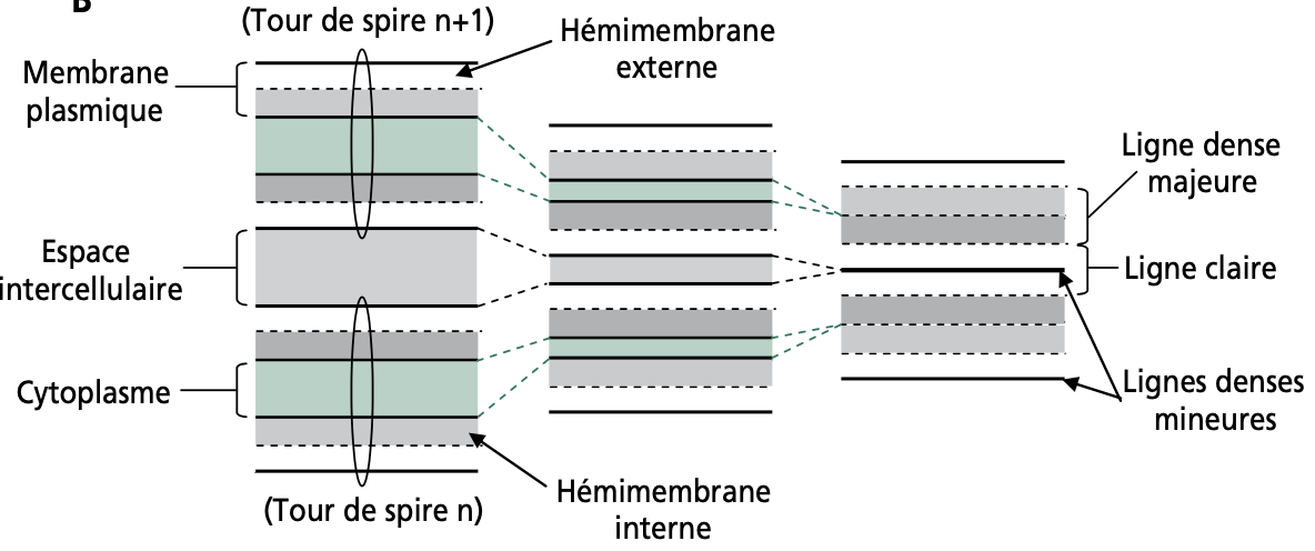

Messagepar Mew » 08 Nov 2020, 16:11
Alors en fait les lignes claires comprennent une ou deux lignes denses mineures selon si les membranes sont très accolées ou non. En fait la ligne claire c'est un peu "l'ensemble" tandis que ligne dense c'est vraiment la couche de membrane quoi
Voici un schéma légendé qui sera peut-être plus parlant :

Messagepar Moonlight » 08 Nov 2020, 22:28
Super ça marche, merci pour la réponse et le schéma !! <3
