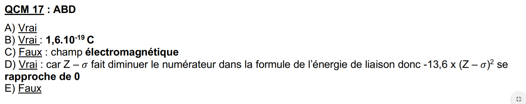

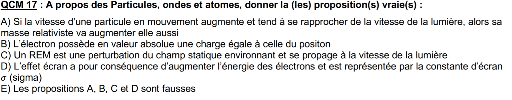

Messagepar Artemis » 13 Oct 2020, 21:09
Je ne sais pas si c'est la fatigue :P mais je ne comprends pas pourquoi l'item D est compté juste 0_o
Si le numérateur diminue, alors l'énergie devient plus petite, non ?
Merci d'avance :)

Messagepar Emiliepothèse » 14 Oct 2020, 08:50
Salut salut
Alors on va reprendre petit à petit :
L'effet écran est dû à la gêne électronique des électrons entre eux.
La constante d'écran va la caractériser. (on va la noter $ pour l'explication c'est plus simple)
Quand on calcule l'énergie d'un électron dans l'hydrogène (sans gêne électronique) on fait comme ça : -13,6*Z²/n²
S'il y a plusieurs électrons--> gêne électronique--> prise en compte de la constante d'écran
Donc :
Z va diminuer lorsqu'on lui soustrait $
donc 13,6 * (Z-$)² va diminuer
Mais s'il y a un moins devant, la valeur sera augmentée --> -24 < -13
DONC $ fait diminuer l'énergie de liaison mais donc augmenter l'energie de l'électron car elle se rapproche de 0
Je sais pas si c'est mieux, si tu as encore du mal dis le moi et je te fais une autre explication d'une autre manière (hésite vraiment pas c'est important à comprendre) <3

Messagepar Artemis » 14 Oct 2020, 09:03
Haaaaaaaaa d'acc, j'avais pas pris en compte le "-" !!
Merci beaucoup Emiliepothèse pour ta réponse efficace et pour ton implication dans la tutorat en général :coeur: :in-love:
