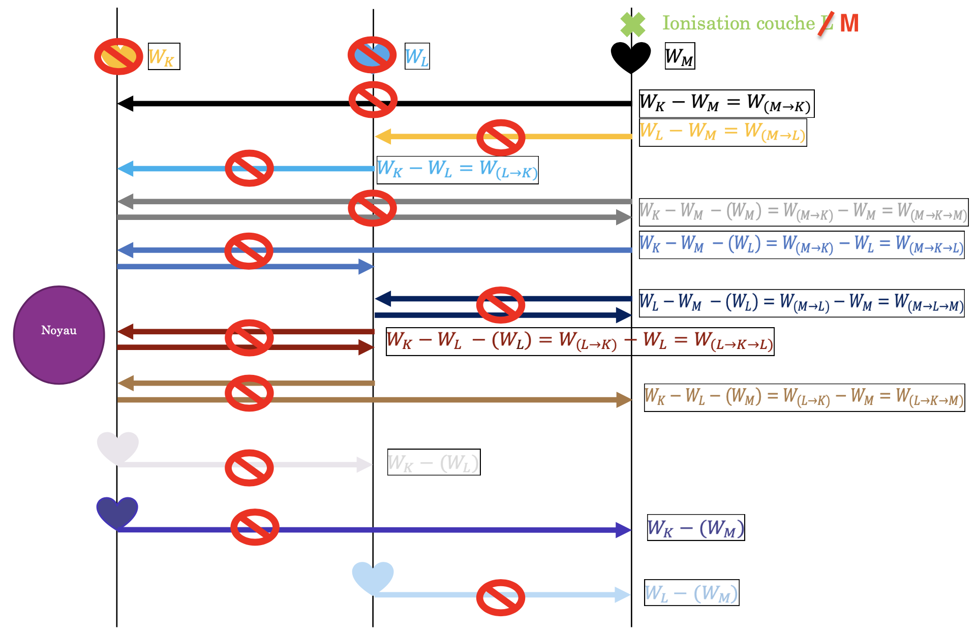

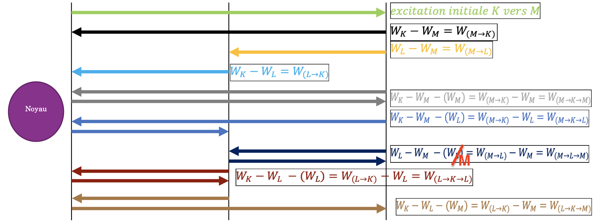

Déjà merci beaucoup beaucouuuup pour cette fiche parce qu'elle est géniale mais y’a un petit truc que je comprends pas concernant l’excitation de la couche K à M.
Pour l’electron Auger lorsqu’on est entre L et M il est dit qu’on a WL-WM-(WL) or dans ce cas là j'aurais pensé faire WL-WM-(WM) comme pour les autres configurations. Par exemple entre K et L on a bien WK-WL-(WL) et même fonctionnement pour les autres donc je comprends pas trop...

🦄Salut, tu as totalement raison !! J'ai vu une seconde errata en même temps !! MERCIIIIIIII 🦄
Pour chacun des diagrammes !!
Uniquement pour le dernier !!
