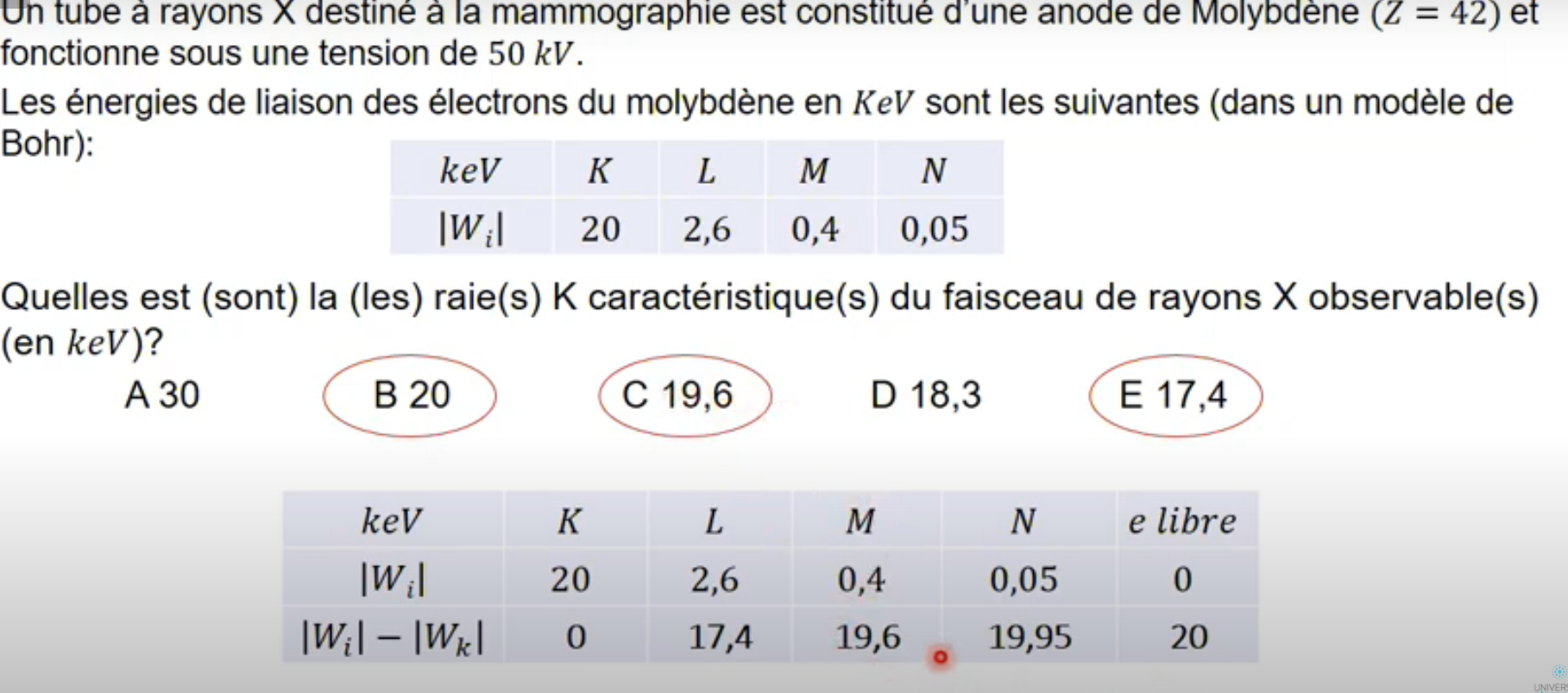

C'est le qcm du prof qu'il a fait en cours.
La réponse B "20 keV", provient-elle d'une ionisation sur K ?
Merci ;)

Artemis a écrit:Salut !
Merci ;)
🦄Salut, oui c'est ça ! BRAVO :D

Messagepar Artemis » 01 Déc 2020, 11:16
génial merciiiii <3
