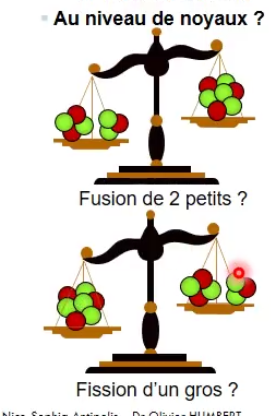

Je me demandai si il n'y avait pas une errata?
Page 4 de la fiche il est écrit:
La fission est dû à noyau volumineux qui se sépare en 2 noyaux plus petits. Le système final aura une masse plus faible car libération d’énergie.
Pourtant la somme des masses des deux noyaux plus petits est supérieur à la masse du noyau père, non?!
De même pour la fusion il est écrit que = perte de masse et une libération d'énergie. Je suis d'accord.
Parce que sinon ça voudrait dire que fusion et fission entraine une perte de masse et une libération d'énergie. :question:
Je me trompe?
Thx 4 helping :jump:

Regarde cette illustration du cours :
fission et fusion.PNG (90 Kio) Vu 323 fois
On voit bien sur ce schéma que la fission a un système final avec une masse plus faible.
Pourquoi ? Parce qu'il y a une grosse libération d'énergie donc une perte de masse
La fusion a un système final avec une masse plus faible car grosse utilisation d'énergie et donc utilisation de masse
C'est bon pour toi ? <3

J'ai compris! Mercii pour ta réponse! :victory:
