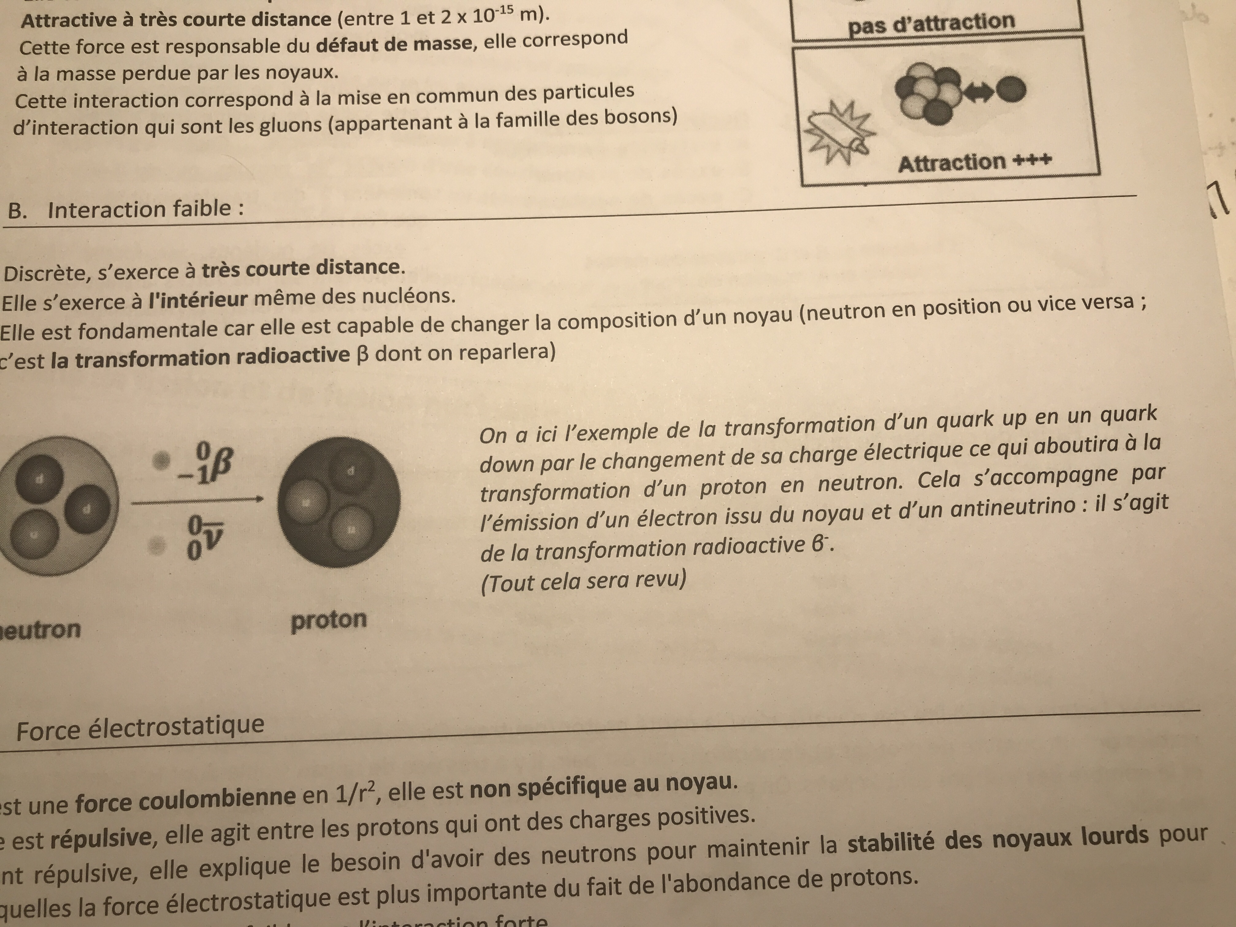

Messagepar Claire.barussias » 21 Sep 2020, 16:58
Salut la biobio :coeur:
Alors les schema ne correspond pas par rapport a l’explicztion Car c’ets Un quark down qui s’est transformé en un quark up
Je suppose que c’est Une errata non?
Merci d’avance 😁

Messagepar Emiliepothèse » 22 Sep 2020, 21:09
Saluuuut :D
En effet c'est une errata, le schéma correspond bien à une béta - mais il s'agit de la transformation d'un neutron en proton et pas l'inverse je vais le noter dans les erratas
Bon courage <3
