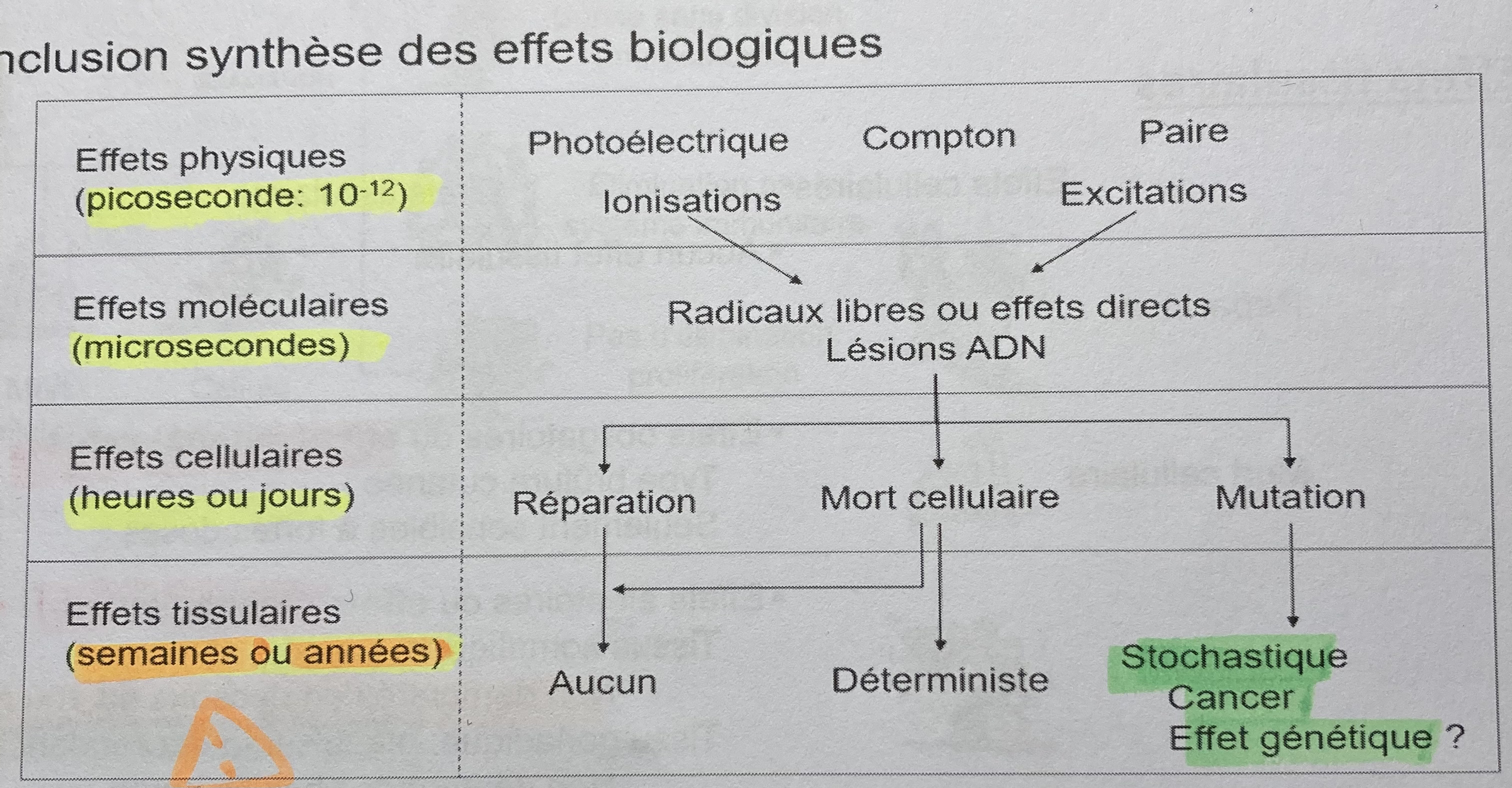

Messagepar sarad1506 » 28 Nov 2020, 19:49
Hello!!
Dans ce tableau j’arrive pas à comprendre la première ligne: on a affaire l’effet photoélectrique ça ok mais pour ce qui est de compton et « paire » ( je suppose que ça doit être là créations de paires) je ne comprend pas bien si les deux (compton et paire) sont impliqué... parce que la création de paire nécessite un seuil énergétique assez élevé non?

Messagepar Gio²r » 28 Nov 2020, 20:22
sarad1506 a écrit:Hello!!
🦄Salut, oui il s'agit bien de la création de paire ! Ici le tableau te présente tous les cas possibles donc oui il fait apparaitre la création de paire qui bien entendu sera sous la dépendance du seuil !
🦄C'est bon pour toi ? :wink2:

Messagepar sarad1506 » 29 Nov 2020, 09:55
Okok!! Dons si j’ai bien compris on aura les 3 effets: photoélectrique compton et paire c’est ça ? :)

Messagepar Gio²r » 01 Déc 2020, 10:53
sarad1506 a écrit:Okok!! Dons si j’ai bien compris on aura les 3 effets: photoélectrique compton et paire c’est ça ? :)
🦄Salut, oui en fonction de l'énergie incidente !

Messagepar sarad1506 » 02 Déc 2020, 00:11
C’est bon pour moi :coeur:
Merciiiii
