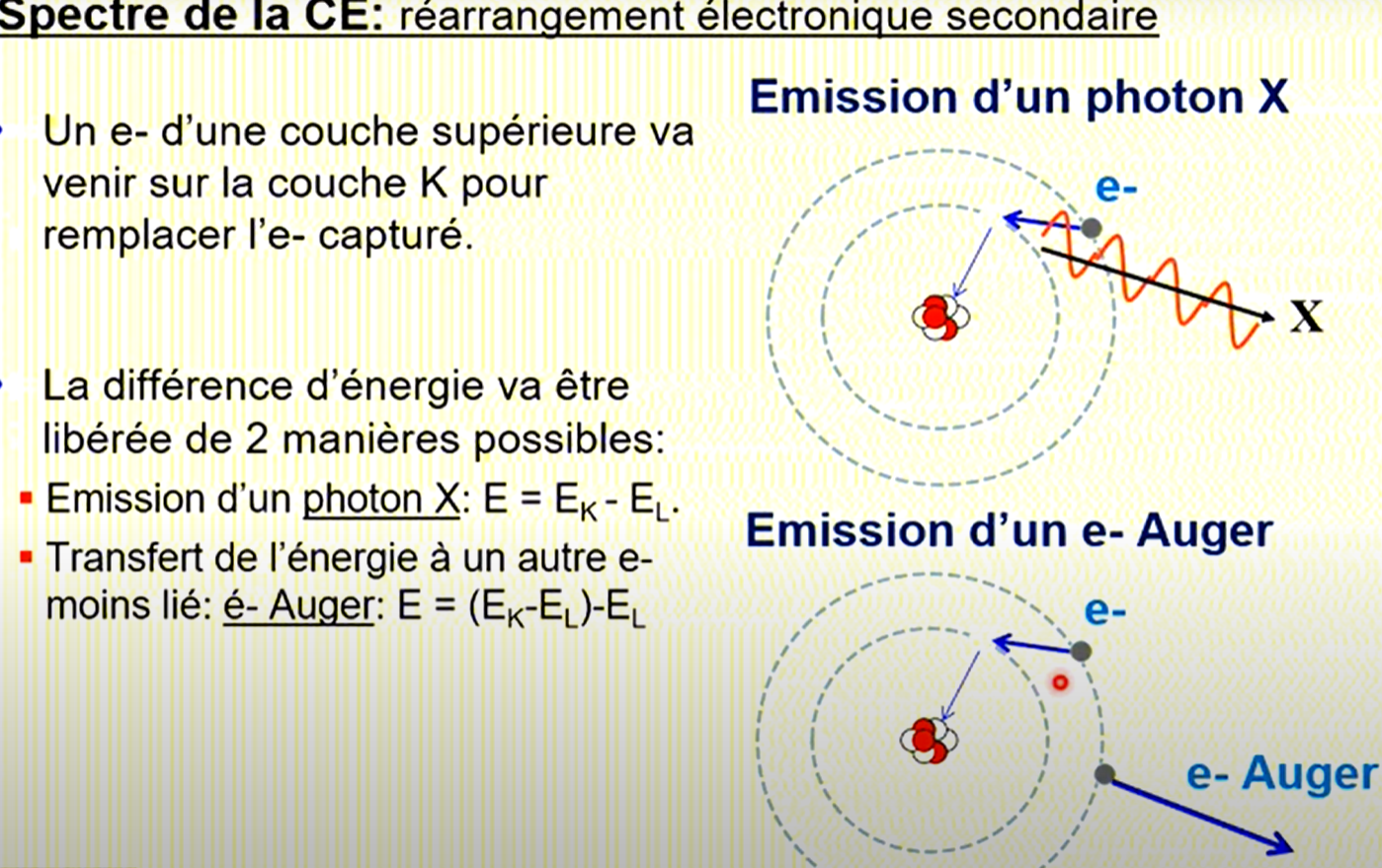

Dans le cours du Pr Humbert sur les transformations isobariques, à un moment donné il parle du réarrangement de l'atome.
Le mot "photon X" m'a un peu perturbée... Est ce que ça signifie photon de fluorescence ? C'est différent du rayon X ?
(cf l'image jointe)
Pouvez-vous m'expliquer SVP ? :coeur:

Les photons X sont des photons de fluorescence qui ont une énergie appartenant au domaine des rayons X.
Ce sont bien des choses à distinguer par contre :
- Les rayons X vont créer une fluorescence qui sera caractérisé par les photons X.
Ici on ne parle pas de rayons X car c'est de la radioactivité donc retiens juste qu'un photon X est un photon dont l'énergie est comprise dans le domaine des rayons X
C'est mieux pour toi? <3
