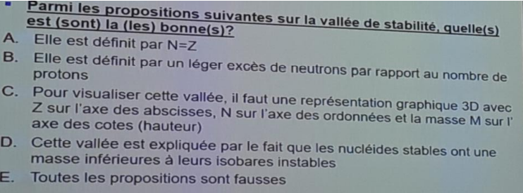

Coucou,
Je ne comprends pas pourquoi l'item B est faux ?
Merci :)

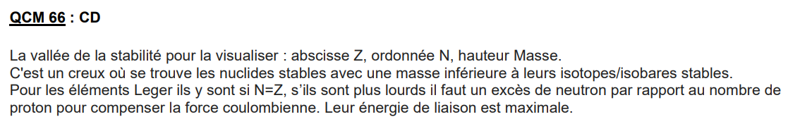

Salut salut
Alors cette justification date de la séance que j'avais fait en PACES en cours et j'ai juste copié collé donc je vais regarder le cours et vous répondre. Mais il semble que le cours ai disparu donc je vais essayer de régler ce problème. Et je reviens vers vous au plus vite parce que je trouve ça bizarre aussi.
Cependant, les +1 sont compréhensibles mais le "smiley montre" de Meha n'est pas très apprécié 8 min après la publication du post. Sache (parce que je m'adresse à toi) que les tuteurs et les CT ont des cours et des partiels aussi et on peut mettre plus de 8 min pour répondre et même si tu pensais ça drôle c'est un léger manque de respect pour nous.

Je viens d'aller voir la vidéo du cours et en gros il dit que A et B sont fausses parce la définition de la vallée c'est A ET B. Il aurait fallu une fusion des items A et B pour que l'item soit bon. Si vous avez pas compris mon explication pourri mddr vidéo sur les transfo isobariques sur moodle vers 15min50

Messagepar Emiliepothèse » 11 Nov 2020, 21:42
Reee je vais te faire un ptit récap
En fait la vallée de la stabilité est définit une zone de stabilité qui au début est égale à N=Z puis par un léger excès de neutron par rapport au nombre de proton.
Un item disant : la vallée de la stabilité est définit par N=Z puis par un léger excès de neutrons par rapport au nombre de proton
est juste
MAIS
On ne peut pas dire que la vallée de la stabilité est définit par N=Z ou par un léger excès de neutrons par rapport au nombre de proton, ces items seraient exclusifs et on oublierait une partie de la définition
En gros fait bien attention aux définitions il faut qu'elles soient complètes pour compter l'item juste.
C'est mieux pour toi ?
