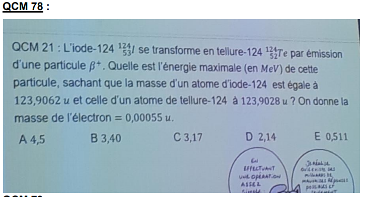

Messagepar Tet2ne » 11 Nov 2020, 19:14
Hello,
Je ne comprends pas comment on trouve le résultats B, est-il possible d'avoir en détail le calculs de cette dM ?
Réponse : D (Sans autre justification)
Mercii

Salut salut :D
Alors tout d'abord tu vas calculer ton défaut de masse (DM) :
DM= Masse du noyau père - Masse du noyau fils - 2* masse de l'électron (cette formule est spécifique à la radioactivité béta +)
DM= 123,9062-123,9028 - 0,00055*2
DM= 0,0023 u
Maintenant on va calculer l'énergie libérée
E= DM*931,5
E= 0,0023*931,5
E=2,14 MeV
Pour le concours multiplie par 1000 (=2,3MeV) et tu prends le résultat juste en dessous ça ira plus vite
Pour être sure parce que je suis une stressée de la vie je faisais x1000 et x900 pour encadrer le bon résultat
C'est mieux pour toi ? <3

Messagepar Tet2ne » 11 Nov 2020, 20:10
Super !
Merci beaucoup !
