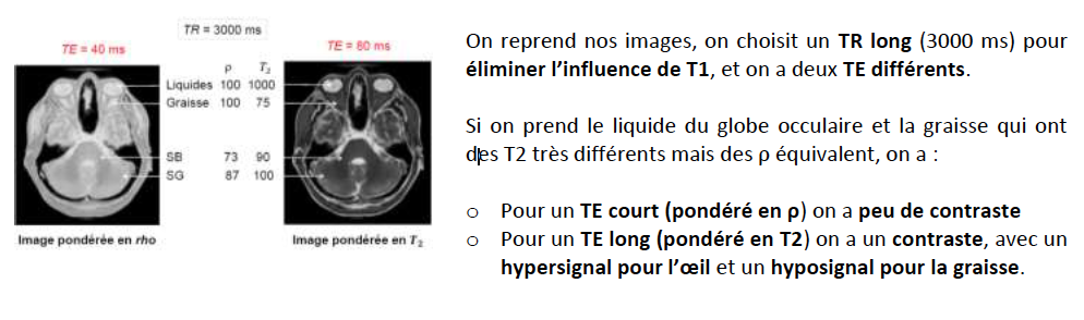

Je n’arrive pas à comprendre l’image ci joint (roneo doublant):
Tout d’abord on nous dit que TE= 40ms est un TE court or il est supérieur à 30ms... de plus normalement pour un TE court le contraste entre tissus à p élevé/faible est important or ici on nous dit qu’on a peu de contraste...
🦄Alors quand les valeurs sont proches des limites (30 ms et 80 ms) on s'embête pas trop ... 40 est environ égale à 30 ... Je sais c'est chelou mais c'est comme ça mdrrr
Et pour le contraste, le texte ne parle que de la différence entre le globe oculaire et la graisse qui ont un Rho équivalent donc peu de contraste !

C’est ok! Donc ce qui constitue le globe n’est pas considéré comme liquide ?

sarad1506 a écrit:C’est ok! Donc ce qui constitue le globe n’est pas considéré comme liquide ?
🦄 Salut, si c’est un liquide mais pas de l’eau donc il peut contenir des choses qui modifie la quantité de protons ! Donc qui modifie la réaction du liquide avec les rayons x !
Le prof parle du cas général, mais de temps à autres il donne des exemples précis comme ici où on apprend que le liquide du globe oculaire a un rho équivalent à la graisse !

C’est ok pour moi! Merciii :D
