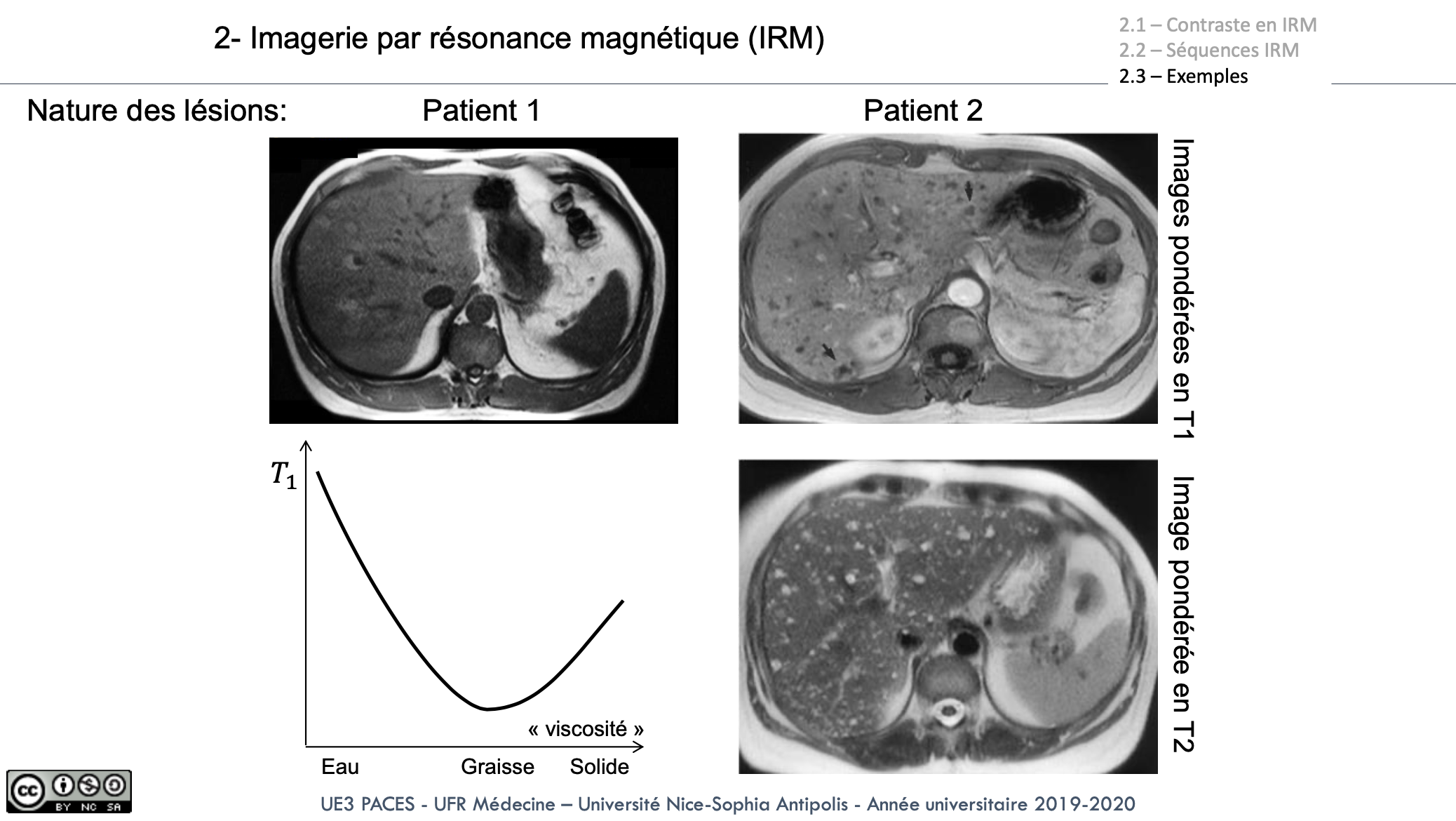

Petite question concernant ces coupes transversales du foie et notamment le patient 2 du haut.
Il est dit comme on peut le voir sur ma photo "l'image est pondérée en T1 en haut et en T2 en bas" or j'ai demandé conseil et on est d'accord pour constater que déjà les images du patient 1 et 2 de la même coupe ne se ressemble alors qu'elles doivent être en T1 toutes les deux et surtout l'aorte apparait en hypersignal donc en blanc ...
Ainsi ma question est la suivante effectivement sur la coupe du haut du patient 2 on peut voir que c'est du T1 car kystes liquidiens en noir mais pourquoi l'aorte est en blanc/hypersignal ??? Est-ce plutôt du T1 injecté ? Pouvons nous lui demander ?
Vous gérez ! Merci de l'aide et de vos DMs !!! :blowkiss:
Coupe transversale foie patient 2, haut

🦄Alors d'après ce que j'ai pu trouver, c'est bien une coloration pour mettre les vaisseaux en contraste !! Bien entendu ce n'est pas à retenir et il n'y aura rien que des images classiques au concours :coeur:

Salut je me rajoute au post comment on distingue sans aucun paramètre donner comme le qcm du concours de l'année dernière la pondération des ces coupes qu'est ce qui nous aide à trouver exactement :question:

Eren a écrit:Salut je me rajoute au post comment on distingue sans aucun paramètre donner comme le qcm du concours de l'année dernière la pondération des ces coupes qu'est ce qui nous aide à trouver exactement :question:
Merci !!
Hey ! Tu essaie de repérer un liquide s'il est en hyper signal (blanc) c'est T2 ou rho, pour savoir lequel des deux tu cherches un solide s'il est en hypo signal (noire), c'est une pondération T2, si tu vois pas très bien la différence os/graisse c'est rho !
Si tu cherches une graisse, si elle est en hyper signal (blanche), c'est une pondération T1
