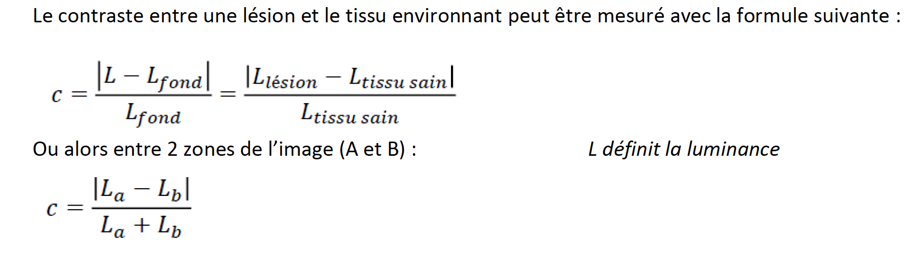

Je pense avoir compris, mais du coup c'est pour vérifier :
en QCM quand on nous demande si le contraste est maximum sur une séquence pondérée en "..."
par exemple :
sbst. blanche : T1 = 700 ; T2 = 100 ; p = 73
lésion : T1 = 695 ; T2 = 1200 ; p = 95
je suppose en regardant les chiffres que le contraste est maximum en T2
mais est-ce qu'il y a une formule à appliquer pour être sûr ou c'est juste en voyant les chiffres ?
PS : j'ai pris les données dans les annales (2019)
Merci d'avance <3

🦄Salut, alors oui il y'a les formules du contraste, je te mets le passage de la ronéo, les deux formules sont équivalentes !
🦄C'est bon pour toi ? :wink2:

Messagepar Moonlight » 17 Nov 2020, 14:18
Super, merci beaucoup !! <3
