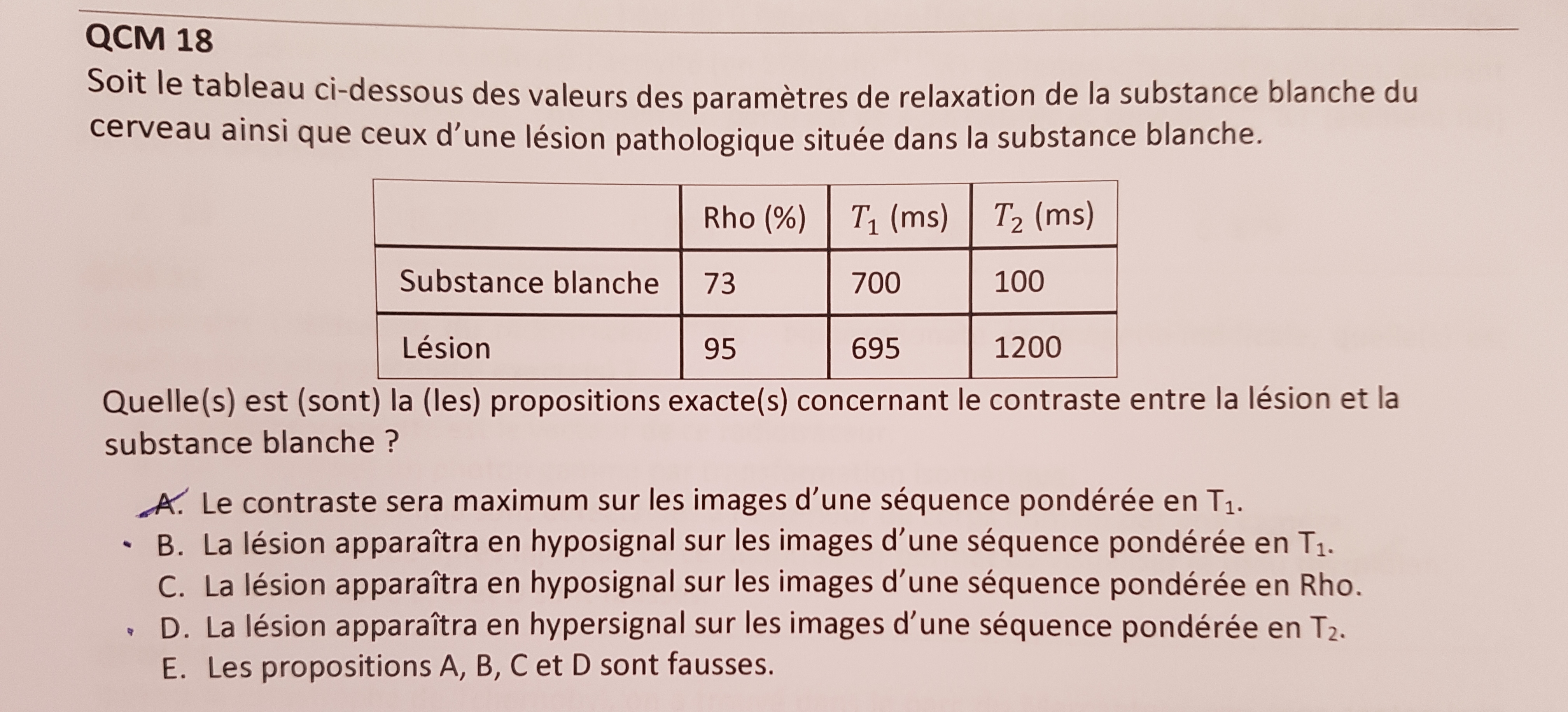

Messagepar Artemis » 07 Déc 2020, 13:24
La correction de l'item B me pose problème... Les valeurs sont pour moi trop peu différentes (695 et 700ms...) pour qu'on puisse parler d'hypersignal ou hyposignal... @@ Je suis sûre qu'on voit la même chose sur l'IRM ! :shock2:
Correction : B) Faux : T1 (lésion) < T1 (SB), donc la lésion apparaîtra en hypersignal sur les images d’une séquence
pondérée en T1.
Après dans tous les cas c'est faux. Par contre:
:arrow: le jour du CC si on avait que la lésion est en hypersignal dans une séquence pondérée en T1, faut-il compter cela juste ?
Merci ! ;)
Artemis

Messagepar Gio²r » 07 Déc 2020, 15:52
Artemis a écrit:Salut !
pondérée en T1.
Merci ! ;)
🦄Salut, ça reste de la théorie, donc certes sur l'image tu feras pas la différence mais dans la logique du cours si ! Donc ne te prends pas la tête avec ça :)
🦄C'est bon pour toi ? :wink2:
