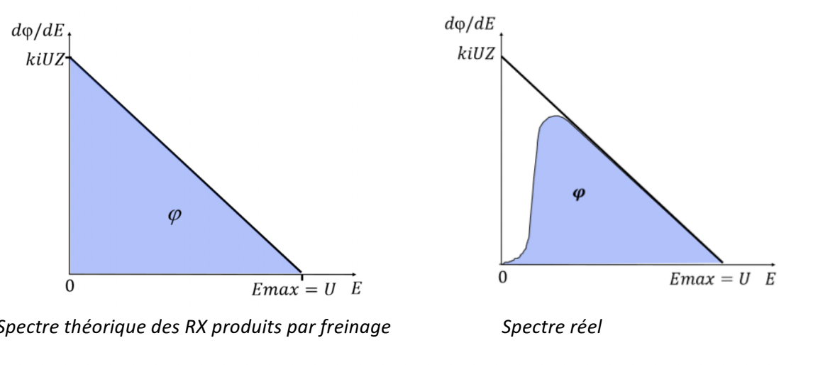

Messagepar dalou » 26 Avr 2021, 19:10
salut!!
Concernant le spectre des rayons X, dans la ronéo c'est marqué que c'est le spectre théorique qui est triangulaire du aux phénomènes d'auto absorption des photons de faible énergies.
Mais se serait pas plutôt le spectre réel? comme sur la photo ?
Ou bien c'est juste que cette année le prof à changé sa version?
mercii :coeur:

Messagepar Gio²r » 10 Mai 2021, 20:18
dalou a écrit:
salut!!
mercii :coeur:
🦄Salut, le phénomène d'auto absorption c'est bien sur le réel !
🦄C'est bon pour toi ? :wink2:
