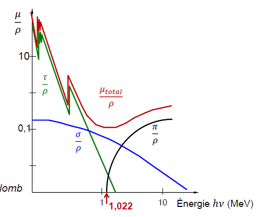

A propos de ce "graphique" à la fin du cours d'interactions des photons :
(j'ai mal screen mais c'est écrit Plomb sur l'axe des ordonnées)
J'ai bien compris que la courbe en bleu correspondait à l'effet Compton, la courbe en noir à l'effet de création de paire, mais j'ai du mal à distinguer les courbes rouge et verte, qui selon moi représentent l'effet photo-électrique
Est-ce que les deux courbes que représentent cet effet ou il y a une différence, et si oui qu'est-ce qui représente quoi ?
Merci d'avance <3

anisbenkanoun a écrit:Bonjour la biophy !
Merci d'avance <3
🦄Salut, question très intéressante !
Alors la courbe verte représente l'effet photo-électrique et la courbe rouge est la somme des 3 courbes (verte, noire, bleue) donc la probabilité totale d’interactions !
Pour bien les distinguer, dis toi que la courbe la plus haute sera toujours la courbe rouge (la probabilité totale) car elle est représente la somme de plusieurs probabilités !

Super merci pour ta réponse !!
