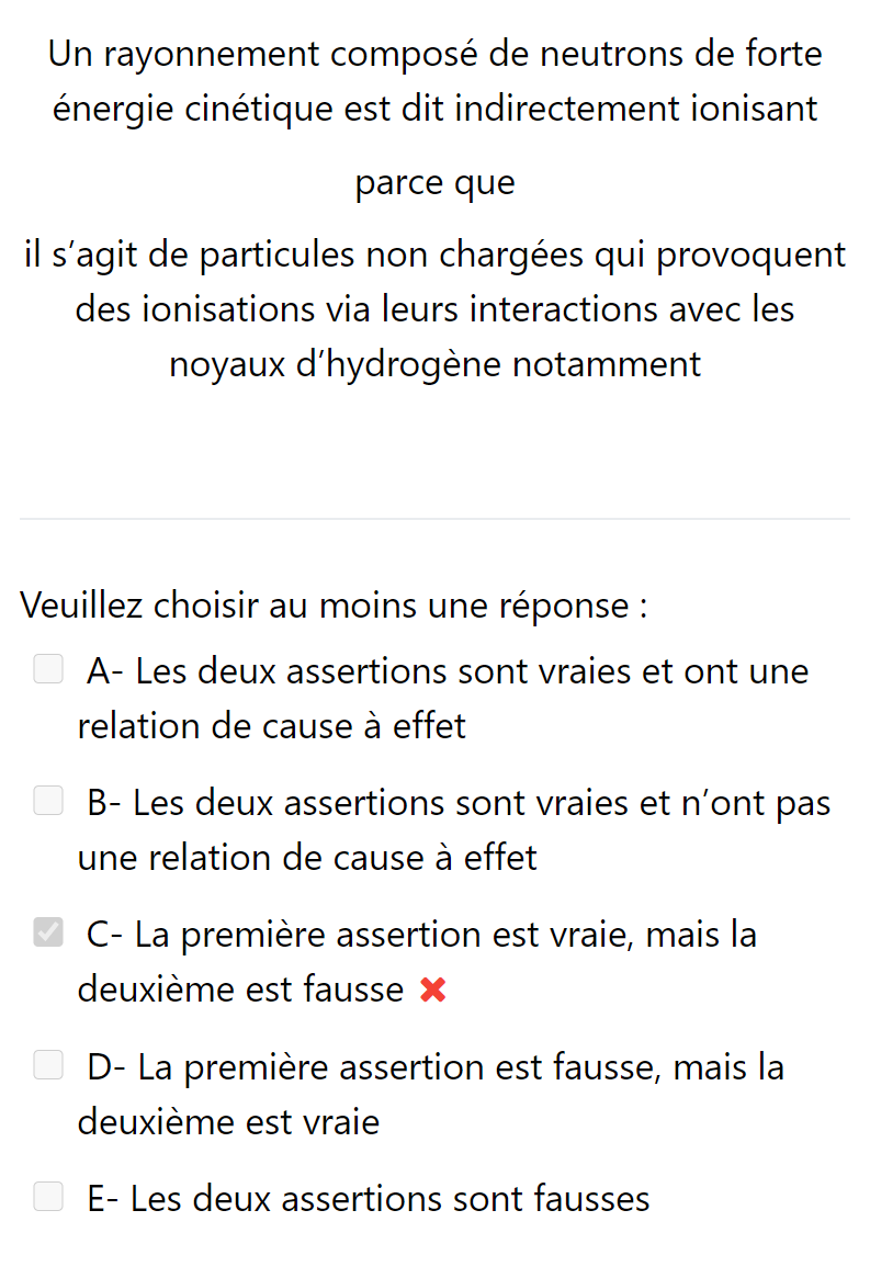

Hola la team! A propos de ce QCM:
Le prof compte A or pour qu'un rayonnement soit ionisant il faut qu'il ionise! Mais là on nous dit qu'il ionise en interagissant avec un noyau? Ce serait pas avec le cortège électronique par hasard?
MERCII

Victor_A a écrit:Hola la team! A propos de ce QCM:
MERCII
🦄Salut, c'est un cas particulier les neutrons ! Relis bien la partie sur les neutrons lents et rapides !
Je te mets le passage, ici :
- Neutrons rapides (énergie cinétique élevée) :
S’ils traversent un milieu riche en hydrogène H, la masse des noyaux des atomes rencontrés (un seul proton) sera très proche de la masse du neutron. Par conséquent, la probabilité d’interaction entre les neutrons incidents et les noyaux sera élevée dans ce cas-là.
Le neutron va percuter un proton chargé qui va acquérir une certaine énergie cinétique, il est ainsi expulsé : on parle de proton secondaire. Du fait qu’il est chargé on retrouvera alors de nombreuses ionisations sur son trajet.
Les neutrons rapides sont donc indirectement ionisant car ils créent des protons secondaires qui sont eux responsables des ionisations.
🦄C'est bon pour toi ? :wink2:

Messagepar Victor_A » 24 Mar 2021, 16:54
Ah oui c'est complètement bon dsl! J'ai zappé cette partie du cours en lisant ce qcm. MERCI BCP
