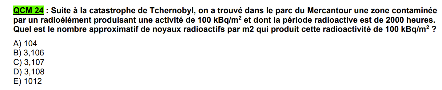

J'ai du mal à comprendre comment trouver la réponse de ce QCM, (la réponse est E)
ce serait possible de m'expliquer s'il te plaît ?
merci d'avance <3

D'après la correction officieuse T=13h
Sûrement une erreur énoncé.
Avec 2000h ça fait un peu beaucoup
À voir ce que disent les tuteurs :)

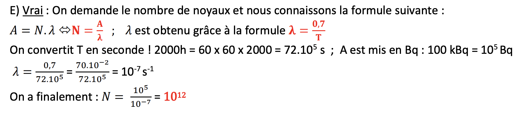

🦄Salut, effectivement l'item E est 10^12 normalement, regarder avec la correction des tuteurs de l'époque :
🦄C'est bon pour toi ? :wink2:

yes c'est bon pour moiii, merci !!
