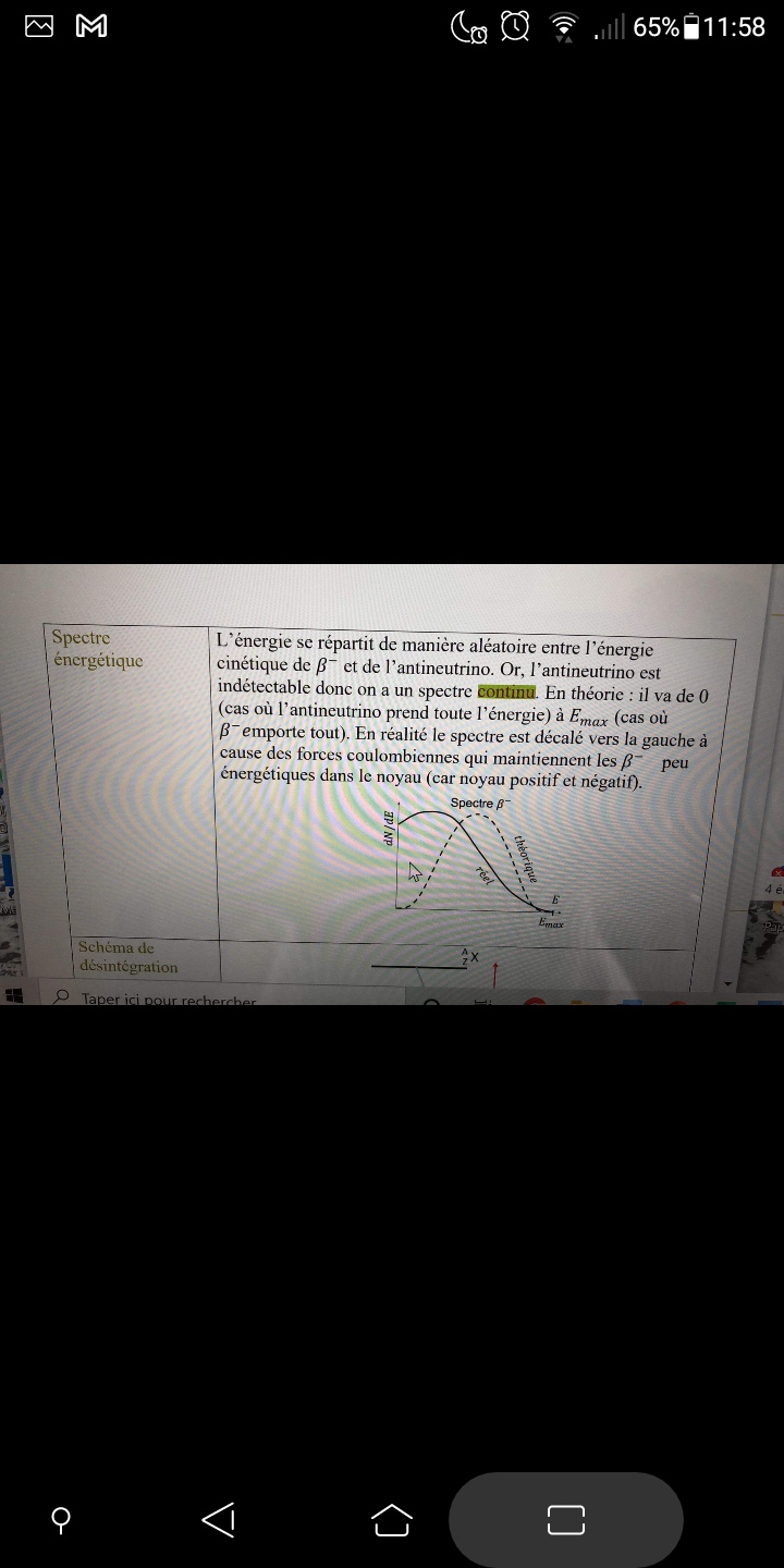

coucou, j'ai une petite question concernant le qcm 10 du concours blanc " le cobalt Z= 27 A=60 se transforme en Z=28 A=60 ". Dans la correction vous mettez que l'item c est faux " le spectre est continu de 0 a Emax" alors que dans la fiche des paces de l'année dernière c'est marque que cette item est vrai je voulais juste savoir si c'était une errata. merci beacoup <3

Le spectre béta - est bien continu MAIS il n'est PAS continu de 0 à Emax.
Comme c'est marqué sur la fiche il est continu de 0 à Emax EN THEORIE mais en pratique il est décalé à cause des forces coulombiennes
C'est mieux pour toi ? <3

Donc si dans un item (comme celui-ci) on ne précise pas en théorie c'est quand même a compter faux c'est bien ça? <3

C'est ça, parce que si tu regardes le spectre tu vois bien qu'à 0;0 il n'y a pas de valeur dans la réalité donc le spectre ne part pas de 0
C'est bon pour toi ? <3

Je relance vite fait le sujet parce que le prof dit dans une de ses vidéos sur la conversion interne "on voit le spectre du B- qui est CONTINU de 0 à E(B- max) !"
Un peu chelou compte tenu de ta réponse un peu plus haut non ?
Merci d'avance et zoubi <3

Je vais poser la question au prof

L'incroyable, le merveilleux, le fabuleux professeur Humbert m'a répondu :
Ma première version est la bonne : qu’en théorie il est continu de 0 à Emax mais en pratique il est décalé à cause des
forces coulombienne.
Voilà, bon courage les ptits potes <3
