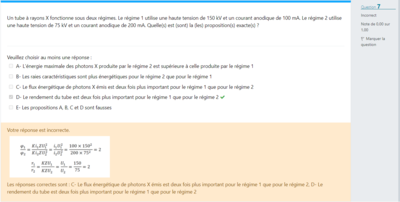

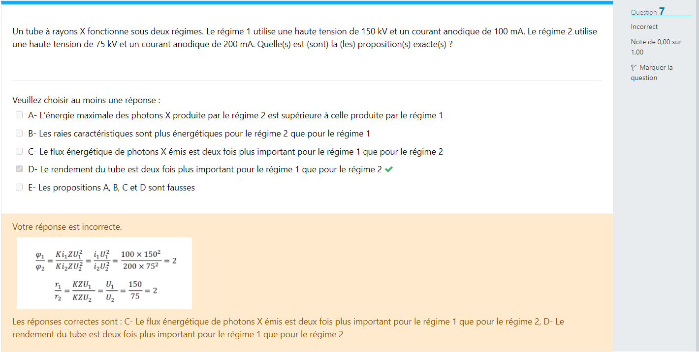

Si jamais vous vous ennuyez j'ai une question concernant ce QCM proposé par le maitre etprof Darcourt.
Je comprends pas trop pourquoi la réponse C est juste vu qu'il y a un carré on est censé avoir un facteur 2² soit 4. Et 150²/75² = 4 !
Je suis passé à coté de qqch ?
Merci d'avance et a+ <3

🦄Salut, surtout ne t'embête pas dans ces cas-là !!
La formule : KiZU^2
K et Z ne change pas donc on les néglige !
Tu gardes i et U !
Donc : - Flux 1 = U^2 * i = 150 * 150 * 100 = 2 250 000
- Flux 2 = U^2 * i = 75 * 75 * 200 = 1 125 000
Tu remarques que 1 125 000 * 2 = 2 250 000 !!
🦄C'est bon pour toi ? :wink2:
