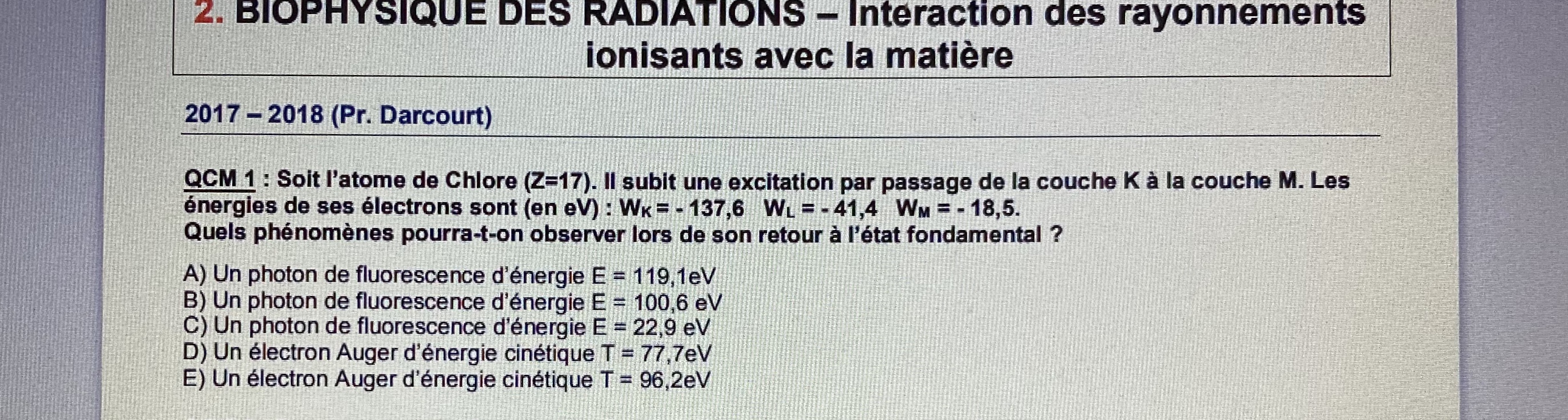

Je te mets le QCM qui me pose pb en photo:
So la réponse est ACD but I don’t understand pourquoi la E n’est pas vraie because pour moi elle correspond à l’arrivée d’un électron libre sur la couche K qui émet donc un photon de fluorescence de 137,6 eV qui percuterai un électron de la couche L = électron d’Auger de 96,2 eV... but it’s not juste donc je voulais savoir si c’était possible dans le cas d’une excitation qu’un électron libre viennent remplir la couche ?

en fait je crois que c'est faux parce qu'on a pas d'électron libre lors d'une excitation, c'est que pour les ionisations... c'est ça ?

🦄Salut, effectivement il n'y a pas d'électron libre dans le cadre d'une excitation mais uniquement lors de ionisation !
🦄C'est bon pour toi ? :wink2:
