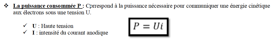

🦄Salut, et non malheureusement il s'agit bien du courant anodique !
🦄C'est bon pour toi ? :wink2:
