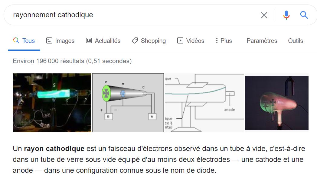

Je suis allée vérifier sur internet mais rayonnement anodique = faisceaux d'ions positifs et rayonnement cathodique :
Voilà courage <3

Par contre je viens d'aller vérifier et le prof dans son cours dit bien courant anodique c'est pas une errata de la ronéo, il l'a répété et marqué aussi sur son diapo (vidéo RI5 Rayons X à environ 2min30 (dans le cours du 01/02))
Du coup je ne dis pas que internet ment mdrr, mais peut être que le prof a une version différente et voudrait qu'on retienne plutôt "courant anodique"... est-ce que ce serait possible de lui demander ce que l'on doit retenir au final pour le cc?

Voici la réponse du prof :
"Je ne dis pas « rayonnement anodique », mais « courant anodique ».
Par convention le sens d’un courant électrique est l’inverse de celui du flux d’électrons.
Le flux d’électrons vient bien de la cathode vers l’anode ; le « courant » va de l’anode à la cathode."
Donc c'est bien rayonnement cathodique et courant anodique
