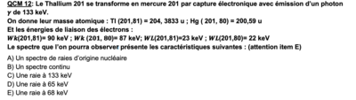

Messagepar Daphalgan » 23 Mar 2021, 17:26
Je ne comprends pas la correction de ce QCM... On nous parle d'une capture electronique et d'un photon gamma. Or, dans une capture electronique, il n'y a pas de photon gamma?
Ensuite, pour trouver l'énergie libérée, j'aurai fait le défaut de masse (masse de l'atome père -masse atome fils) X 931,5 - Energie de liaison de la couche K de l'atome père... Je ne tombe pas sur une valeur qui se rapproche de celles proposées. Et là aussi, je comprends pas pourquoi, on parle de raies,...
Merci

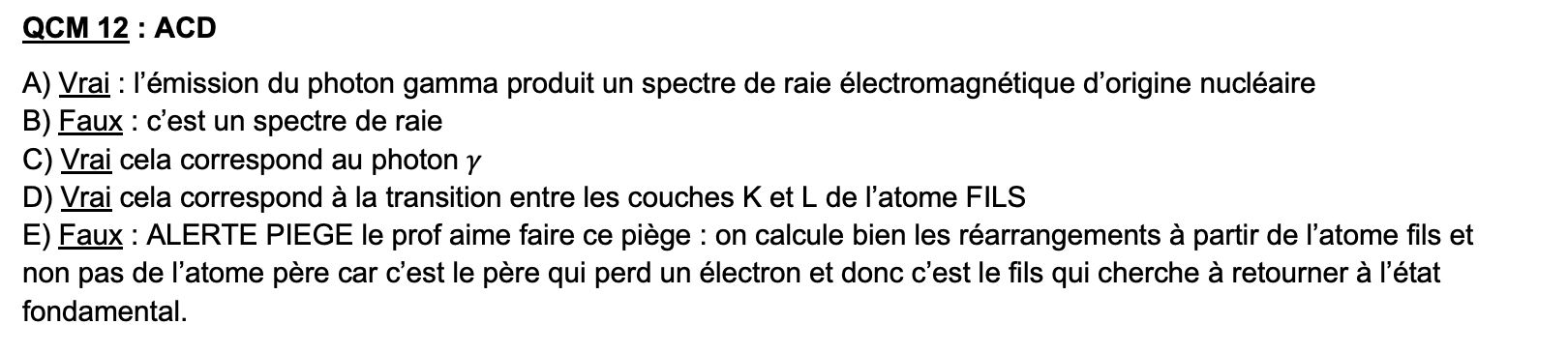

Voici la correction proposée

Messagepar Emiliepothèse » 29 Mar 2021, 10:48
Salut salut
désolée pour le temps de réponse
Alors tu as 100% raison, ce qcm est complètement faux : il n'y a pas de photons gamma lors d'une CE et on calcule bien l'énergie disponible comme tu le fais.
Seulement la CE a bien un spectre de raie.
Enfin bref oublie ce QCM il est faux
Bon courage <3
